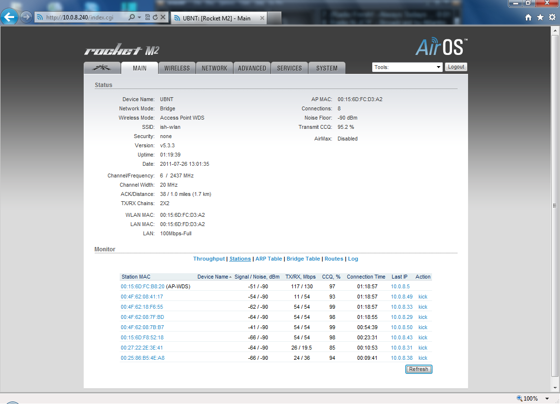

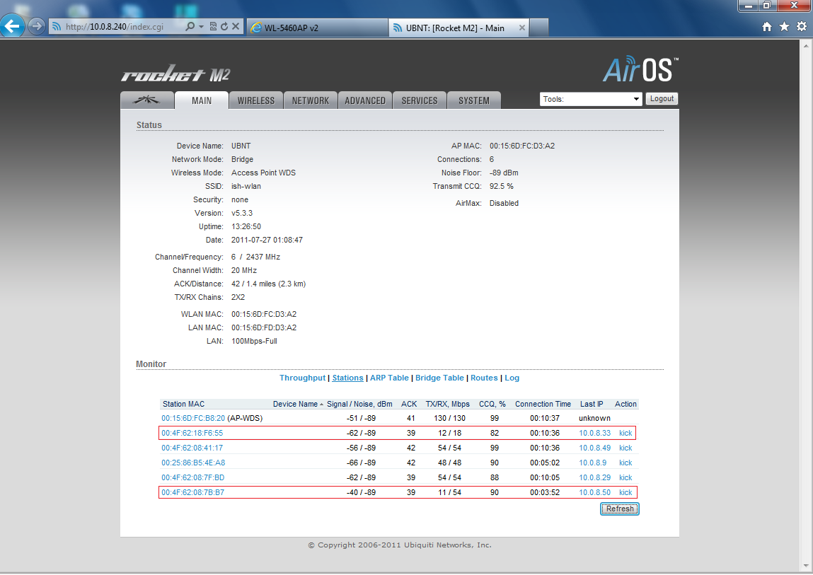

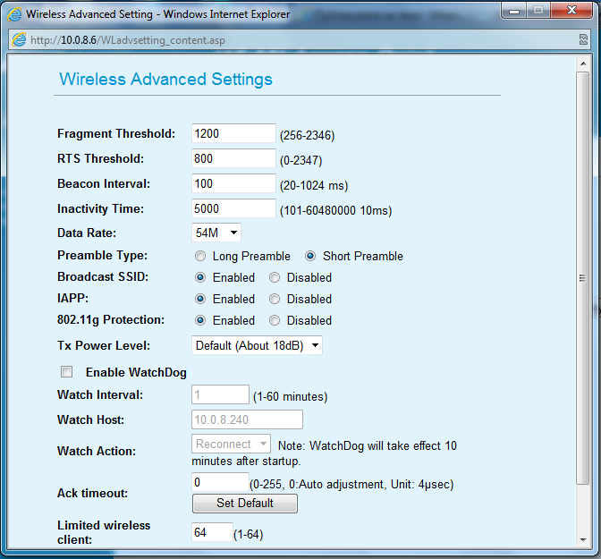

dabadaba Публикувано 1 Ноември, 2011 Доклад Сподели Публикувано 1 Ноември, 2011 (Редактирано) Здравейте, От няколко дена се появиха странни проблеми между един рокет и две ап. Рокета е нещо като главна точка, към която да се завързват устройства в режим клиент и вдс. Ограничен е с праг на закачане към него на -80 и такива с по-слаб сигнал нямат никакъв шанс да се закачат, независимо дали е лаптоп или ап (тествано - работи) Засега има закачен един наностейшън като ап-вдс, а останалите устройства са клиент. Нямаше да ме е яд толкова, ако едното устройство с най-добър сигнал не беше моето вкъщи. А това са настройките на ап-то, като тук съм пробвал всички възможни режими... Как да накарам рокета да праща на тези две ап както праща и на останалите? Защо отделя само тези двете с такава скорост? Редактирано 1 Ноември, 2011 от dabadaba Адрес на коментара Сподели в други сайтове More sharing options...
NetworkPro Отговорено 1 Ноември, 2011 Доклад Сподели Отговорено 1 Ноември, 2011 Какви разлики може да има между тия с MAC адрес 004F62 дето се закачат на по-ниска скорост и тия дето са с по-висока? Как стоят нещата с трафика който минава? Ако има трафик дали няма да се вдигнат скоростите? Поздрави. https://wiki.mikrotik.com/wiki/NetworkPro_on_Quality_of_Service (archive) Адрес на коментара Сподели в други сайтове More sharing options...
dabadaba Отговорено 1 Ноември, 2011 Автор Доклад Сподели Отговорено 1 Ноември, 2011 Няма разлики, освен в разстоянията - 600 метра до километър. Антените са едни и същи, пробвал съм и с еднакви настройка на проблемните, както тези дето вървят на макс - няма промяна. А за трафика, точно там е проблема - не пуска повече от 3 МБ. Всъщност, точно толкова е и огранечението на клиентите, така, че за тях няма значение този проблем, ама пък защо всичко да не може да върви на макс! Допреди седмица си вървеше, нищо не съм променял, а се сбръчка. Вярно, тока спира няколко пъти, но всички настройки си стоят както съм ги задал. Адрес на коментара Сподели в други сайтове More sharing options...
NetworkPro Отговорено 1 Ноември, 2011 Доклад Сподели Отговорено 1 Ноември, 2011 Ако засегнатите усройства теглят със същата скорост като не-засегнатите и тя е 3 мегабайта в секунда смятам че всичко е ОК. Но едва ли имаш предвид три мегабайта, по-скоро три мегабита? Можеш ли да опиташ да размениш две от тия устройсва да видим дали ниската скорост е от самото устройство или от разстояниет и ефира? https://wiki.mikrotik.com/wiki/NetworkPro_on_Quality_of_Service (archive) Адрес на коментара Сподели в други сайтове More sharing options...
dabadaba Отговорено 1 Ноември, 2011 Автор Доклад Сподели Отговорено 1 Ноември, 2011 Вече съм опитвал и размяна, но не мисля, че е от устройствата, по-скоро рокета прави някакви спънки, защото съм опитвал и с наностейшън на мястото на рокета. Тогава всичко си върви на макс с всички устройства, ама пък нали съм взел този рокет за подмяна на наностейшъна, пък и уж е по-добро устройства и с оригинална антена за двеста и кусур лева, да покрива 120 градуса ъгъл и да се справя без да се задъхва като някой си закачи торенти. За скоростта, прав си - три мегабита, ама защо само толкова да може, като пакета е 30 Мб. Ефира си е прилично зашумен, не виждам да има нови устройства наоколо. Опитах и с ресетване по дефолт на устройствата. все същото... Адрес на коментара Сподели в други сайтове More sharing options...
