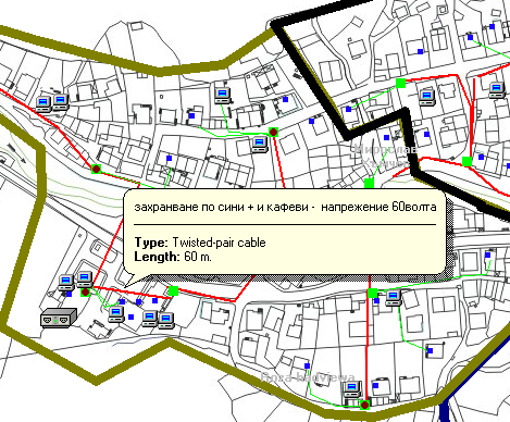

Administrator Велин Posted October 15, 2011 Administrator Report Posted October 15, 2011 може да пробваш и това http://www.kilievich.com/fpinger/ имаше и крак за 5-та версия аз я ползвам. За фона примерно си намерих експортната кадастрална карта, общо взето върши работа. По програмата иначе могат да се правят промени примерно вместо оригиналните картинки на суичове ползвам зелени квадратчета, 1 Не отговарям на постове написани с шльокавица!

smacker Posted October 16, 2011 Author Report Posted October 16, 2011 може да пробваш и това http://www.kilievich.com/fpinger/ имаше и крак за 5-та версия аз я ползвам. За фона примерно си намерих експортната кадастрална карта, общо взето върши работа. По програмата иначе могат да се правят промени примерно вместо оригиналните картинки на суичове ползвам зелени квадратчета, Това като го гледам е добро за да си опишеш откъде минават кабелите, тръгнеш ли да нанасяш 4 туби с по 12 влакна - мисля че ще стане цапаница. Microsoft Visio също може да се ползва, налагаш карта на региона от гоогле и маркираш векторно с коментари. Визиото го пробвах по-рано. Някак си много малко информация за влакната виждаш на екрана. Иначе да, става, но някак си немога да намеря подходящ зуум който да ти показва, примерно 10-на километра оптика заедно с 10-15 муфи по нея и съответните разклонения. Всъщност, благодаря на Networker и на Велин за предложенията. С този пост просто коментирам моето виждане относно тези два продукта.
