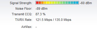

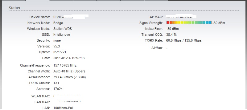

PcTuninG™ Posted October 7, 2011 Report Posted October 7, 2011 (edited) Така има следния Проблем линка е ACK/Distance: 79 / 4.8 miles (7.8 km) Вързва се на - 60 Като почне да минава трафик и качеството на сиграна от 100% пада на 30% На снимките се вижда разликата и забиват антените . Размених им местата на АП-то със Стейшъна пак така въртях канали пак същия Edited October 7, 2011 by PcTuninG™
Semoff Posted October 7, 2011 Report Posted October 7, 2011 Аз имах същия проблем, разбутай им малко честотите и пробвай първо без турбо. Като се спреш на стабилна честота тогава си играй и с турбото. При мен работи най-стабилно на 5280.
looper Posted October 7, 2011 Report Posted October 7, 2011 (edited) Не си споменал за големината на антените, че да коментираме... Ама щом тъй искаш, Ок. Сложи AP WDS от по безшумната страна, пък от шумната Station WDS-то... и ако са ти малки антените заложи повече боб, както казват разбирачите във форума, на 20MHz лента. ACK/Distance, пробвай с 10-20% по-голяма стойност от действителната. Пробвай и честотата около 5500МHz. Мощността на радиото... ами не го загрявай много, около 20dB +/-10%. Пиши после какво е станало!? п.с. А то било само с 20dB радио, ами намаляй колко ти позволява сигнала.... на -65 го закови! Edited October 7, 2011 by looper
smacker Posted October 7, 2011 Report Posted October 7, 2011 Това AirGrid M5 ли е ? Ако е така, доста добър сигнал вадят за това разстояние. Пробвай го с TDMI (или Airmax-a) включен. На стейшъна му дай Приоритет: Висок. Има ли други wireless устройства в непосредствена близост до някое от устройствата ? Ако има такива - в една мрежа ли са ? Ъпгрейдни устройствата на версия 5.3.3. Пробвай със спектър анализатора да видиш дали има и други които шумят по честотите.
PcTuninG™ Posted October 9, 2011 Author Report Posted October 9, 2011 Значи от страната на АП-то сега стейшъна има още един грид който е на АП пробовах всичко не се оправя . Въртях канали - намалях мощности и ко ли не пак така може би двете антени се зашумяват - интересното е .че до сега си работеха без проблем
Administrator Велин Posted October 9, 2011 Administrator Report Posted October 9, 2011 спеед теста на самите радиа какво паказва ... да не ги претоварваш нещо, вземи им смени адаптерите. Не отговарям на постове написани с шльокавица!
PcTuninG™ Posted October 10, 2011 Author Report Posted October 10, 2011 Не знам какво стана но се оправи и не мисля да барам повече доста работи барах сега ще закрели - мисля ,че разбрах от къде е но за пореден път се убеждавам ,че тия гридове за линкове не стават само за клиенти по далечни от клетките
Semoff Posted October 10, 2011 Report Posted October 10, 2011 И от къде предполагаш, че беше проблема ?
PcTuninG™ Posted October 10, 2011 Author Report Posted October 10, 2011 Значи там има още един грид - линк за една вилна зона когато линка работи се получава проблела сега не работи и няма проблем
Semoff Posted October 10, 2011 Report Posted October 10, 2011 (edited) Хахах, че ти и с хората е така. Има човек - има проблем, няма човек - няма проблем П.П. Това малко off-topic И сега сериозно: Аз забелязвам сходни проблеми при наличието на 3+ паници на 5Ghz от 60 см с микротици и понеже съм с бордове точно там, и сложих "Nv2 Nstream" на Wireless Protocol и от тогава нямам грижи. Не съм се задълбавал да чета защо, ако някой знае да сподели Edited October 10, 2011 by Semoff
PcTuninG™ Posted October 10, 2011 Author Report Posted October 10, 2011 Странното е ,че днес пуснах линка за вилната и сега двата работят дано се задържи така - поиграх си малко с каналите и смених местата на АП-то да е при клиентската страна и стана за сега
