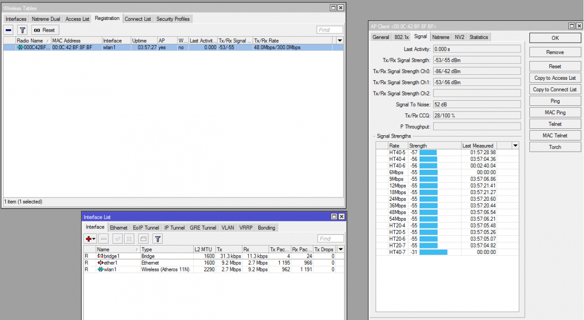

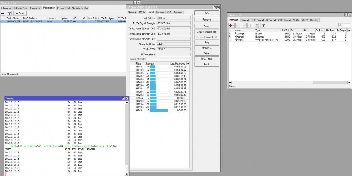

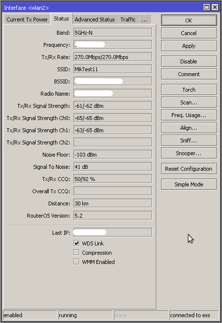

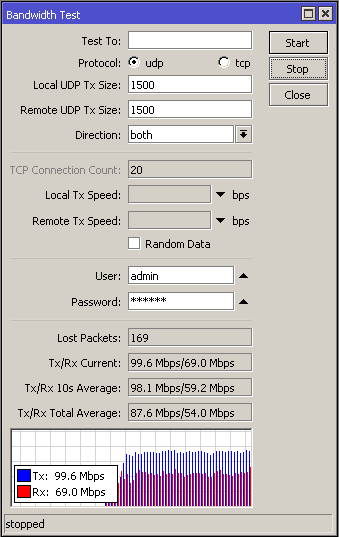

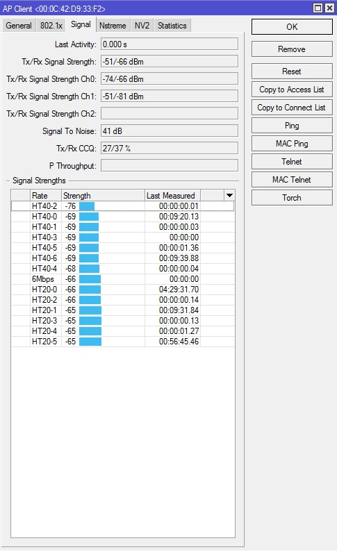

ushoplias Posted October 20, 2011 Report Posted October 20, 2011 RB433AH в метална кутия, пигтейли MMCX към N за изход от кутията, TP-Link кабелчета (не се сещам точно модела) N към SMA от кутията до антената, резултат:
RudY-ElectriC Posted October 20, 2011 Report Posted October 20, 2011 RB433AH в метална кутия, пигтейли MMCX към N за изход от кутията, TP-Link кабелчета (не се сещам точно модела) N към SMA от кутията до антената, резултат: С какви карти е борда и колко носи тоя линк …Ние, можещите водени от незнаещите, вършим невъзможното за кефа на неблагодарни...те. И сме направили толкова много, с толкова малко, за толкова дълго време, че сме се квалифицирали да правим всичко от нищо… К. Иречек,
