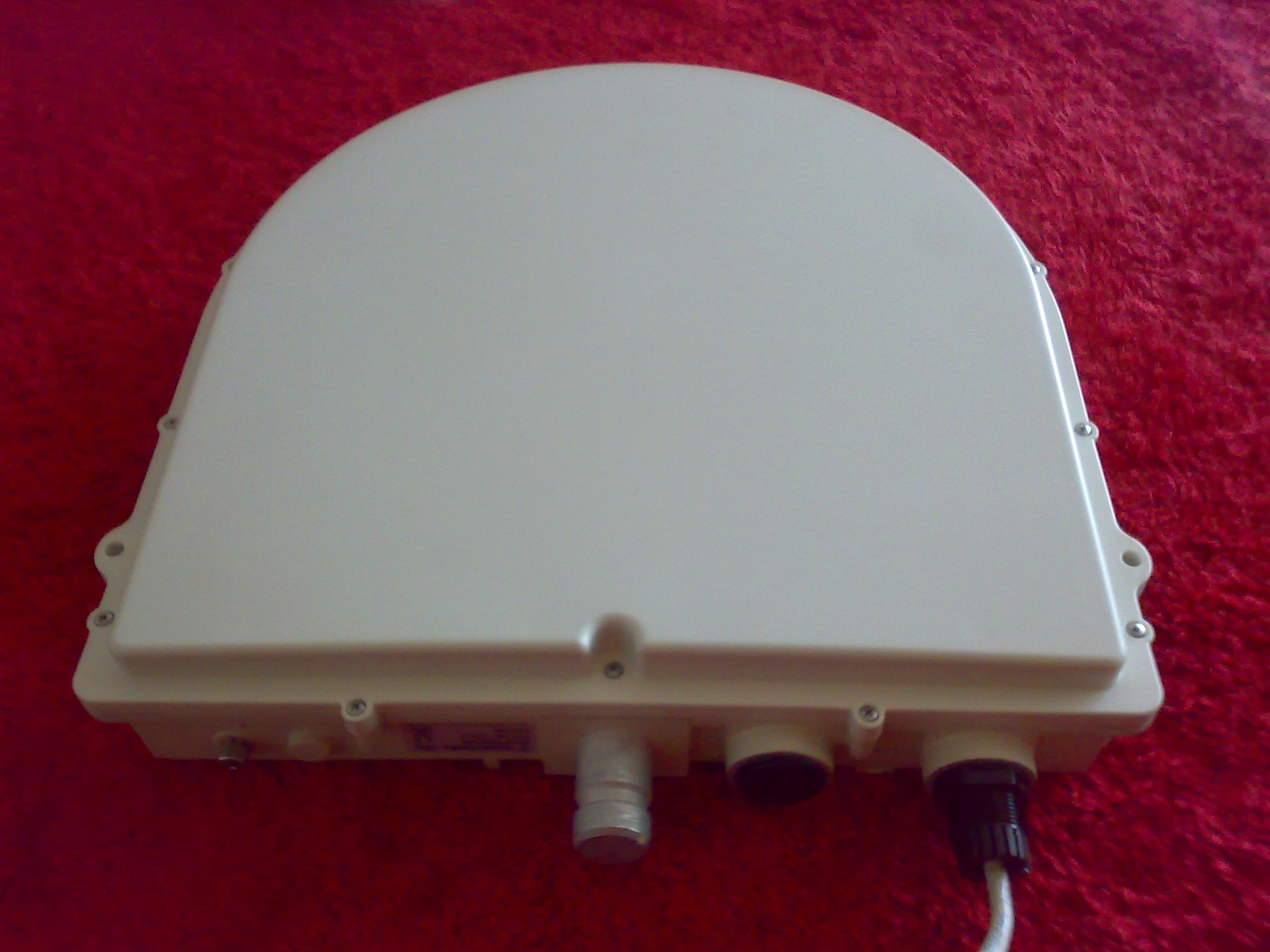

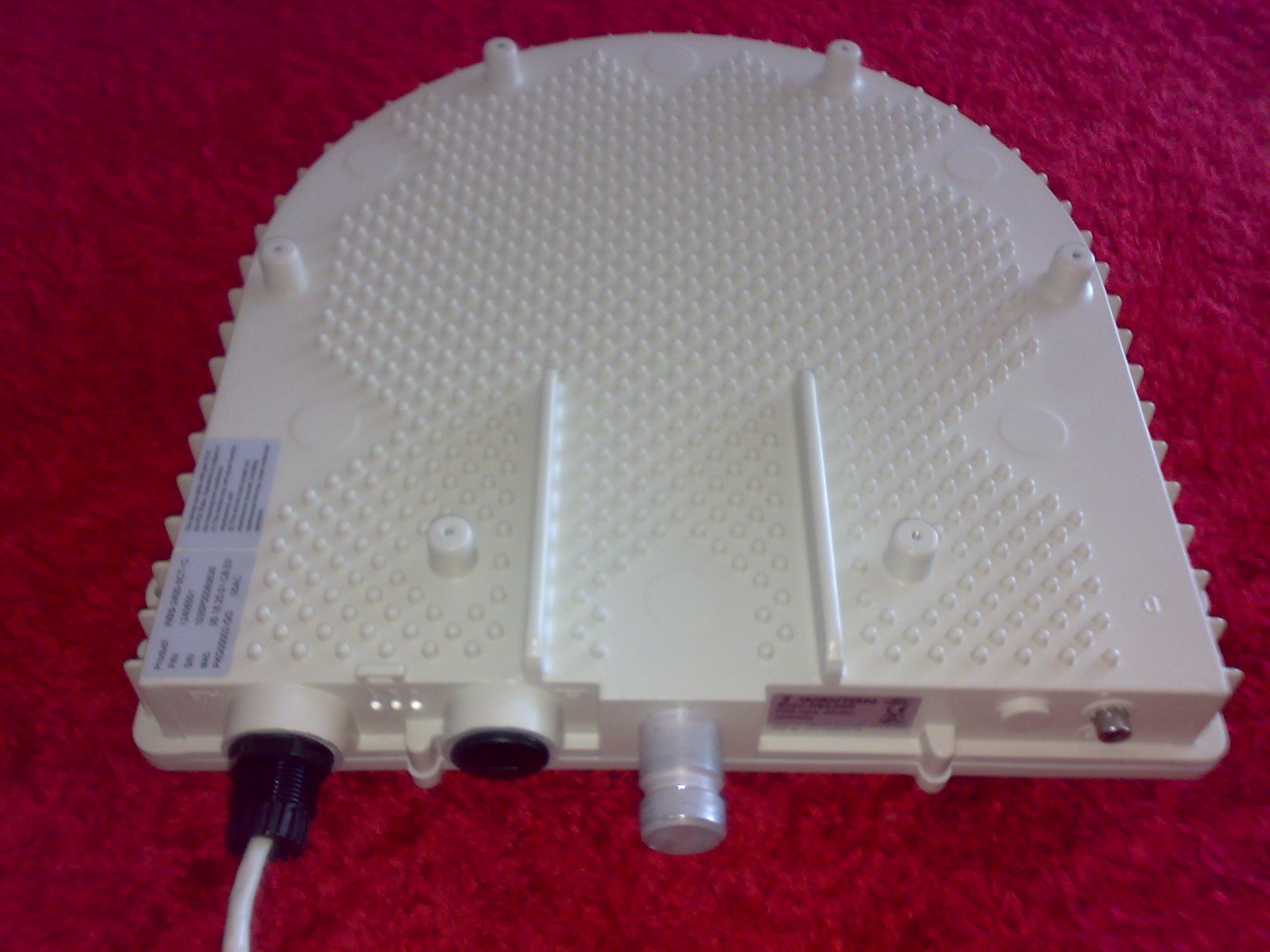

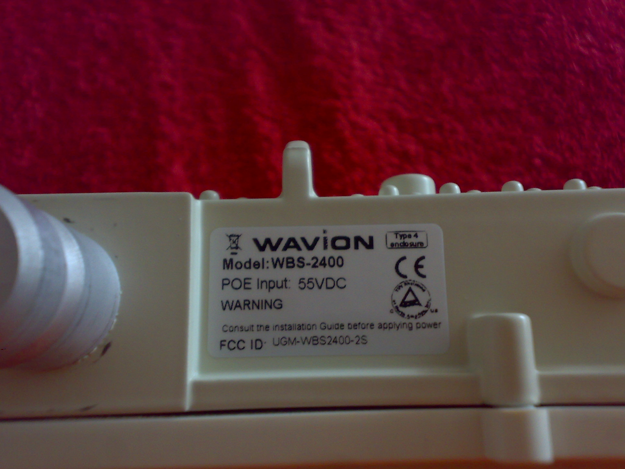

semestara Публикувано 3 Юли, 2011 Доклад Публикувано 3 Юли, 2011 Здравейте , колеги някой да се е заигравал с тази играчка и да има впечатление как работи?
PeterPP Отговорено 7 Юли, 2011 Доклад Отговорено 7 Юли, 2011 Да, аз съм се заигравал и не само това. Познавам устройствата доста добре. Незнам какво точно те интересува. Това устройство като гледам е довлечено от Щатите. Виж на www.airnet-bg.com Има подробно описание на гамата и технологията. А иначе казано това е базова станция от операторски клас и според мен няма аналог в момента на пазара. Особено новата им серия. Ако те интересува нещо друго съм готов да отговоря.
bobo Отговорено 7 Юли, 2011 Доклад Отговорено 7 Юли, 2011 На мен по скоро ми е интересно какво толкова по специфично има в тези базови станции освен MIMO-то и че са обединили 3 радиа в един корпус с обща синхронизация между тях. Между другото знае ли някой кога от Микротик ще подкарат Wi-Fi sync на някакво ниво . Гледам Ubnt имат вече решение със Sync ползвайки GPS синхронизация . Дано има някакъв напредък че ме сърбят ръцете за тест :-).
PeterPP Отговорено 8 Юли, 2011 Доклад Отговорено 8 Юли, 2011 Мисля, че този линк ще даде отговор на повечето въпроси.
semestara Отговорено 8 Юли, 2011 Автор Доклад Отговорено 8 Юли, 2011 Аха става интересно трябва ли да се настрои GPS опцията и какво общо има това , ами как може да се направят няколко SSID и да може към всяко да се закачат клиенти и какво е sdma с какво е уникално , че искат пари за активиране? Иначе няма грешка бачка без да се замисли .
PeterPP Отговорено 8 Юли, 2011 Доклад Отговорено 8 Юли, 2011 Виж на сайта airnet-bg.com в раздел Технологии е описано. Описани са и другите технологии, които също са интересни. Иначе SDMA технологията увеличава капацитета и покритието на устройството, като капацитета се увеличава с близо 50%. В Албена например има инсталирани такива устройства за интернет в хотелите (но без SDMA) . В момента три от хотелите са покрити с по едно устройство всеки. Ако се окаже, че не могат да поемат натоварването, вместо да купуваш ново устройство, можеш да си направиш ъпгрейд на старото за 1/3 от парите за ново. Явно това е идеята.

semestara Отговорено 27 Юли, 2011 Автор Доклад Отговорено 27 Юли, 2011 Ами пуснал съм го на канал който е най-зашумен към 100 ssid s 10 инчов лаптоп на 2 км си работи , телевизията не прекъсва за тест ползвам inhatch и антената му е наистина 120 градуса който си мисли че има добра антена на 120 градуса ако не е нещо марково въобще да не се хвали. Предвидени са за nanostation2 .Засега тестовете се правят със 5210g на tplink.
