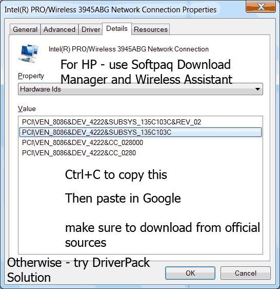

gbdesign Posted May 30, 2011 Report Posted May 30, 2011 Копираш хардуерното ID и питаш Гугъл...всичко ще ти каже изглежда нещо от този род: USB\VID_0BDA&PID_8189&REV_0200 Иначе проблема си е създаден от Майкрософт.... на повечето съвременни лаптопи без инсталиран фабрично Уиндоус си е мисия невъзможна, подкарването на Уайрлес...или поне от обикновен потребител. В сайтовете на производителите на лаптопи, обикновено има драйвери за по 10-тина различни марки и модели на картата.

gbdesign Posted May 30, 2011 Report Posted May 30, 2011 В Дивайс мениджъра, цъкаш на проблемното устройство-Подробни дънни-от падащото меню - Хардуерни идентификатори...копираш най-горният ред и търсиш в Гугъл...онзи ден на някакъв Дел се наложи от официалният им сайт да налучкам драйвера, ма стана... а бяха сложили уж само за 64 битов Уин драйвери.

Guest Posted May 30, 2011 Report Posted May 30, 2011 Не на Device Description, а на Hardware IDs трябва да го търсиш този стринг. Иначе - буутни Linux и го търси същия стринг с lspci.
