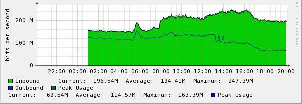

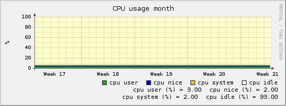

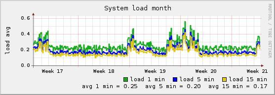

Administrator 111111 Posted May 26, 2011 Author Administrator Report Posted May 26, 2011 DVR-ите трябва да пишат на него danielskiii за сторидж повярвай да инвестираш в процесор е безмислено следното е от Sempron LE 1150 При такъв капацитет е по-добре да са 2 машини. Пространството е голямо а и за по-добър трансфер пък и не само, е по добре да има РАЙД масиви. няма смисъл да са две, повечето решения от рода на първото което съм дал имат опция да правят повече от едно логическо устройство Харесай поста ^^^ Форумът е за взаимопомощ а не за свършване на чужда работа RB951Ui-2HnD / RBD25GR-5HPACQD2HPND&R11E-LTE6 / RB952Ui-5ac2nD-TC ɹɐǝɥ uɐɔ noʎ ǝɹoɯ ǝɥʇ 'ǝɯoɔǝq noʎ ɹǝʇǝınb ǝɥʇ
danielskiii Posted May 26, 2011 Report Posted May 26, 2011 ем при теб е добре при мен семпром на 1.8 с убунту сервер на 290-тия мегабит цпу е на 99 %
