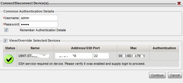

PcTuninG™ Отговорено 15 Май, 2011 Автор Доклад Отговорено 15 Май, 2011 Пуснато е това ми дава когато се опитам да се свържа с оп устройство -No communication from device, check .. Ето и снимка
Администратор 111111 Отговорено 16 Май, 2011 Администратор Доклад Отговорено 16 Май, 2011 а с putty закачваш ли се да не си за бранил или сменил порта на устройството Харесай поста ^^^ Форумът е за взаимопомощ а не за свършване на чужда работа RB951Ui-2HnD / RBD25GR-5HPACQD2HPND&R11E-LTE6 / RB952Ui-5ac2nD-TC ɹɐǝɥ uɐɔ noʎ ǝɹoɯ ǝɥʇ 'ǝɯoɔǝq noʎ ɹǝʇǝınb ǝɥʇ
PcTuninG™ Отговорено 16 Май, 2011 Автор Доклад Отговорено 16 Май, 2011 Не съм сменял нищо и ип адресите са реални
Администратор 111111 Отговорено 16 Май, 2011 Администратор Доклад Отговорено 16 Май, 2011 А Рutty закача ли се случайно така между теб и устройството да има защитна стена/микротик с пренасочен :22 Харесай поста ^^^ Форумът е за взаимопомощ а не за свършване на чужда работа RB951Ui-2HnD / RBD25GR-5HPACQD2HPND&R11E-LTE6 / RB952Ui-5ac2nD-TC ɹɐǝɥ uɐɔ noʎ ǝɹoɯ ǝɥʇ 'ǝɯoɔǝq noʎ ɹǝʇǝınb ǝɥʇ
