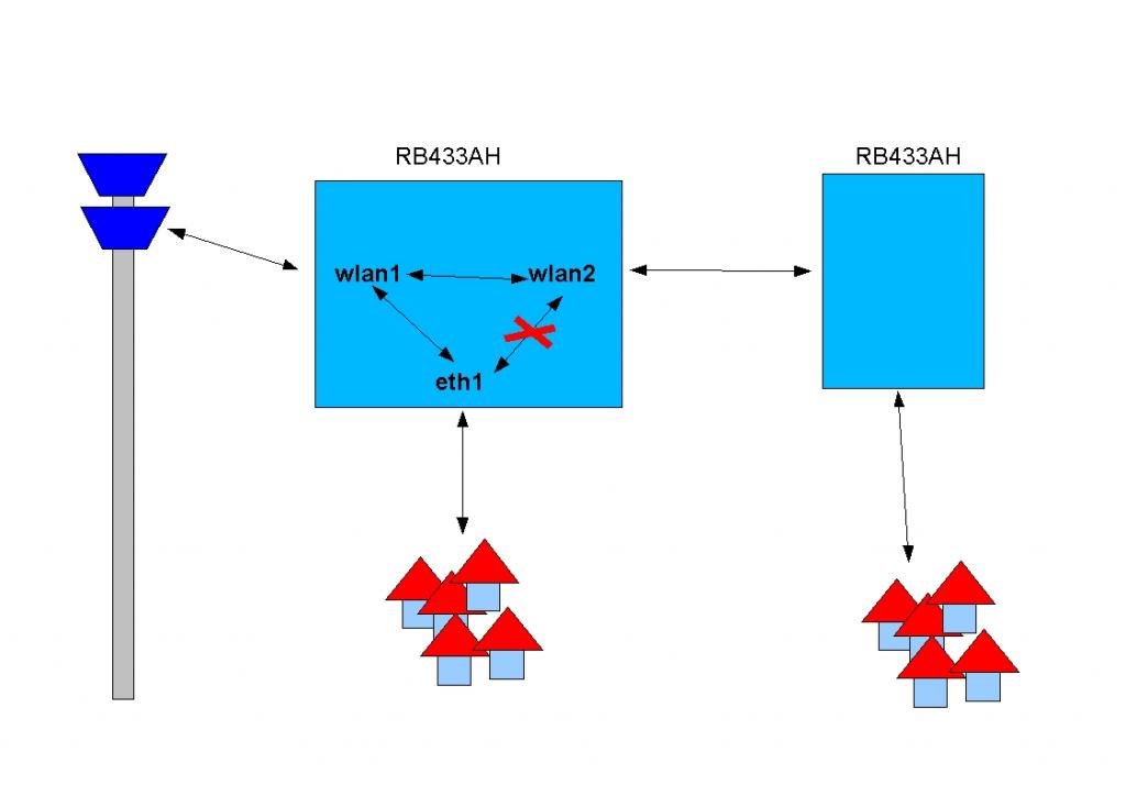

ситуацията е следната- микротик е в бридж режим, нета влиза през wlan1 и имам клиенти на wlan2 и еth1 целта ми беше клиентите от wlan2 и eth1 да не се виждат физически,а само wlan1.  защото са от една мрежа за това сложих тези правила в bridge filter
/interface bridge filter
add chain=forward in-interface=wlan2 out-interface=ether1 action=drop
add chain=forward in-interface=ether1 out-interface=wlan2 action=drop
ама пак неможах, да неби да пречи wds защото съм го пуснал!

Абе късно се включвам с решение, но колега интерфеиса ти е самият WDS,
при WDS режим самият влан не е нужно да го добавяш в бриджа.
Тогава филтрите са ти между wds1 и ether1 както и ether1 и wds1.
Тествано е работи.
