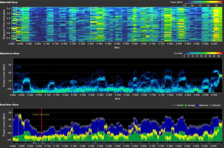

Administrator Велин Posted March 7, 2011 Administrator Report Posted March 7, 2011 Ефира е учудващо чист, рутера е с 5дБ антена и излъчва до 100mW. как провери дали е чист ефира, нали знаете че са на мода китайските заглушители да не живее някой "бизнесмен" на близо. требе ти спектъра да видиш , може да го направиш с локо м2, ако са като локо м5 трябва да поддържат AIr View, нещо такова .. Не отговарям на постове написани с шльокавица!
¤ DJ69 ¤ (ツ) ¤ Posted March 7, 2011 Author Report Posted March 7, 2011 Ами гледах колко АП та има на канал. Има само 3 което си е направо смешно.. в нас със телефона хващам 25 вътре в стаята, а с лаптопа съм стигал над 100 като съм на терасата. Пробвах на 5GHz и е още по зле... Ако разделя апартамента мислено на 3 някъде около 60% от апартамента работи коректно и от там на татък вече е много зле не зависимо дали е и на B стандарта само сложен рутера. Пробвах с няколко марки и модели и общо взето нищо.
Administrator Велин Posted March 8, 2011 Administrator Report Posted March 8, 2011 За всяко нещо си има причина, трябва да анализираш нещата повечко , ако не, по добре му сложи още един рутер и си гледай кефа. Не отговарям на постове написани с шльокавица!
