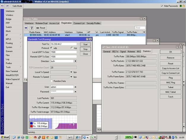

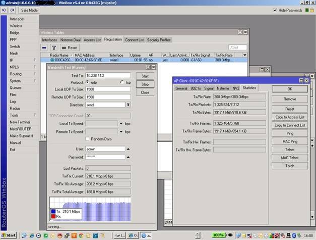

аз се оправих :) снощи 3 часа тестове и настройки и заспаха нещата на 18 километра..
сега като ги преместя на 3-4 хептен ще закова сичко на 100 % ..
сега съм на реотове мсц12  180/180 кове..  ccq 95/95  по 80 мбпс в посока,  56/56 в both bandwitdh test.
пинг при спеедтеста 3-5 мс при 80 мегабита . :) напрао луднах . 1 бутилка бира отиде .. хубу че не се пуши вкъщи че....
ама съм доволен ,
сега пинга е 3-4 стабилен . каналите бяха зор да се намери и за това расотяние с тези антени, 17 db мощност беше точната стойтност  ;)
WDS режим , щото с eoip ми режеше трафика с около 15-20 мегабита, пинга скачаше до 30 мс. и играе6 в тоя диапазон 5-30. ccq ставаше отврат ..
абе засега съм пушка, като се замисля за късият линк ще карам с 60 см сателитките.. не виждам смисъл от 90 см. ама ще си го имам като резерв и ще тествам ако мога. ама едва ли ще има коренна разлика .. от цялата текуща конфигурация май само мощноста ще требе се намали :)
На 20 или 40 Mhz правиш канала, аз съм забелязал че на 40 при добро ccq са доста прилични скоростите.
нормално е на turbo като го закачиш да е по-добре
зад радиата на линка се слагат други машини и от тях се пуска теста, това е най - близко до реалното, бордовете нямат достатъчно процесор да правят трафика че и да си го носят :)
