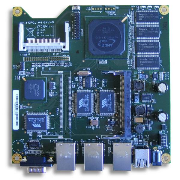

от доста време имам желание да изпробвам Микротик, като за начало бюджета е ориентиран към ниво 4. За хардуер мисля да ползвам:
Alix2d3 bord /CPU: 500 MHz AMD Geode LX800 • DRAM: 256 MB DDR DRAM • Storage: CompactFlash socket, 44 pin IDE header • Power: DC jack or passive POE, min. 7V to max. 20V • Three front panel LEDs, pushbutton • Expansion: 1 miniPCI slot, LPC bus • Connectivity: 3 Ethernet channels (Via VT6105M 10/100) • I/O: DB9 serial port, dual USB port • Board size: 6 x 6" (152.4 x 152.4 mm) - same as WRAP.1E • Firmware: tinyBIOS
четох добри отзиви за него. Искам да защитя мрежата си с VPN. До колкото разбрах от гугъл, има вариант примерно трафика генериран като изходящ и входящ в мрежата ми, да минава през сървър примерно в Ю.Африка. ЗА изходящ трафик се криптира преди да замине, криптиран е и входящия трафик. Сървъра ще може да скрива и реалното ми IP.
Дали съм разбрал правилно, и ще ми помогне ли за тази идея Микротик ниво 4 + Alix2d3bord?
идеята е всичкото криптиране/декриптиране да става вътре в борда, да не се налага инсталиране на софтуер в компютрите. Скоростите на трафик не ме интересуват, не е необходима висока скорост.
