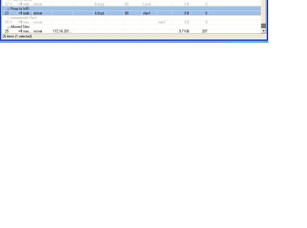

Mupo neTkoB Публикувано 22 Април, 2009 Доклад Сподели Публикувано 22 Април, 2009 на x.27 доста неща минаваха през проксито това е 3.13 версия на х86 има IDE-Flash 30Гб хард това са ми настройките и в момента статуса, преди да се рестартне имаше доста ъптайм с мн малко HITS къде бъркам?! Теория - това е когато знаете всичко, но нищо не работи Практика - това е когато всичко работи, но не знаете защо При нас съчетаваме теорията с практиката - НИЩО не работи и нямаме понятие защо!!! Адрес на коментара Сподели в други сайтове More sharing options...
0 Администратор 111111 Отговорено 22 Април, 2009 Администратор Доклад Сподели Отговорено 22 Април, 2009 вероятно в начина на описване на правилата на едно място е хоста на друго пътя и контента RDFM Харесай поста ^^^ Форумът е за взаимопомощ а не за свършване на чужда работа ɹɐǝɥ uɐɔ noʎ ǝɹoɯ ǝɥʇ 'ǝɯoɔǝq noʎ ɹǝʇǝınb ǝɥʇ Адрес на коментара Сподели в други сайтове More sharing options...

0 ¤ DJ69 ¤ (ツ) ¤ Отговорено 22 Април, 2009 Доклад Сподели Отговорено 22 Април, 2009 При мен е както е направено при теб и за 30 - 40 мин. има над 600 hits! п.п. Миро неможеш ли да упдейтнеш евентуално на по-голяма версия.. но при мен както е твоето работи и на 2.927 & на 3,21 , сега и на 3,23! Адрес на коментара Сподели в други сайтове More sharing options...
0 NetworkPro Отговорено 22 Април, 2009 Доклад Сподели Отговорено 22 Април, 2009 по-голяма ти е мрежата https://wiki.mikrotik.com/wiki/NetworkPro_on_Quality_of_Service (archive) Адрес на коментара Сподели в други сайтове More sharing options...
0 Mupo neTkoB Отговорено 23 Април, 2009 Автор Доклад Сподели Отговорено 23 Април, 2009 добре де! мамка му и прасе! 8 ;;; Proxy fo WiFi chain=dstnat action=redirect to-ports=3128 in-interface=vlan1 dst-port=80 protocol=tcp правилото ми е наред! направих настройките като на NetworkPro, да не нещо във версията да има бъгче! 3.13. малко се различавам от 3.22/3.23 поне във Сторидж опцията но не би трябвало и аз съм му задал да е на втория хард Теория - това е когато знаете всичко, но нищо не работи Практика - това е когато всичко работи, но не знаете защо При нас съчетаваме теорията с практиката - НИЩО не работи и нямаме понятие защо!!! Адрес на коментара Сподели в други сайтове More sharing options...
0 NetworkPro Отговорено 23 Април, 2009 Доклад Сподели Отговорено 23 Април, 2009 Може да опиташ Clear Cache, както и да направиш Format на харда който позлваш за кеша, от Stores в WinBox, (disks страницата) , както и Check Drive виждам че има. Може да провериш IRQ на IDE контролера дали не съвпада с някой NIC. И да направиш разни компютърни тестове. Попринцип за x86 има сериозни тестове за RAM+CPU които препоръчвам да се използват, например StressPrime 2004 Orthos (Win32), ако върви 1ч значи паметта (и конфигурацията и) е ОК. Същи качи и новия RouterOS, може да помогне. Иначе в changelog от 3.13 до 3.23 не видях да е документиран такъв проблем. https://wiki.mikrotik.com/wiki/NetworkPro_on_Quality_of_Service (archive) Адрес на коментара Сподели в други сайтове More sharing options...
