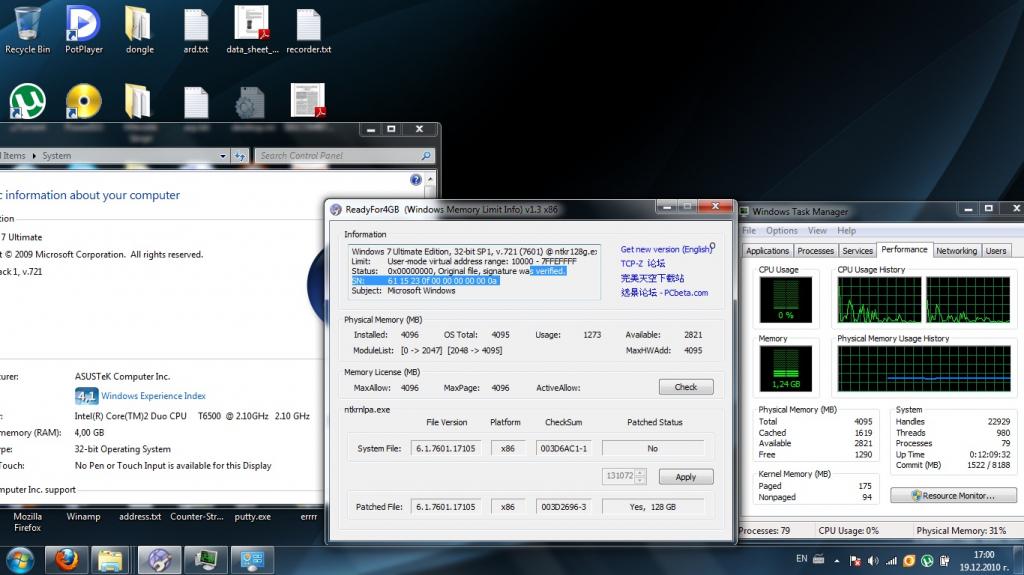

syscom Отговорено 19 Декември, 2010 Доклад Отговорено 19 Декември, 2010 http://www.geoffchappell.com/viewer.htm?doc=notes/windows/license/memory.htm Тук май пише друго. Не разбирам много от хардуер и английски но с тази програма пише по форумите че може на 32 битова ОС да пуснеш и 128 ГБ РАМ каквото и да значи това.
Администратор 111111 Отговорено 19 Декември, 2010 Администратор Доклад Отговорено 19 Декември, 2010 syscom след промяна на кода на кърнела много ясно че ще стане сървърните версии също носят на доста рам при х32 версиите Харесай поста ^^^ Форумът е за взаимопомощ а не за свършване на чужда работа RB951Ui-2HnD / RBD25GR-5HPACQD2HPND&R11E-LTE6 / RB952Ui-5ac2nD-TC ɹɐǝɥ uɐɔ noʎ ǝɹoɯ ǝɥʇ 'ǝɯoɔǝq noʎ ɹǝʇǝınb ǝɥʇ
syscom Отговорено 19 Декември, 2010 Доклад Отговорено 19 Декември, 2010 Не съм казал нищо просто не съм фен на 64 битова ОС и ползвам това и върши работа, незнам как действа но го използвам понеже не може 32битовата ос която имам да адресира 4ГБ РАМ която е инсталирана на компюртъра ми.
