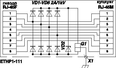

RudY-ElectriC Posted November 18, 2010 Report Posted November 18, 2010 Здравейте та въпроса ми е следния какъв тип лан протектори ползвате за защита на потовете на устриствата на "UBNT" и как евентуално ги пазите от атмосферните влияния в кутия близо до самото устройство или ? ? ? Този тип подходящо ли е за целта ? …Ние, можещите водени от незнаещите, вършим невъзможното за кефа на неблагодарни...те. И сме направили толкова много, с толкова малко, за толкова дълго време, че сме се квалифицирали да правим всичко от нищо… К. Иречек,
¤ DJ69 ¤ (ツ) ¤ Posted November 18, 2010 Report Posted November 18, 2010 Не този не е подходящ за poe. п.п. трябва ти като този но да има разрядници към маса и от сигналните проводници.

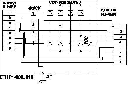

RudY-ElectriC Posted November 22, 2010 Author Report Posted November 22, 2010 Не този не е подходящ за poe. п.п. трябва ти като този но да има разрядници към маса и от сигналните проводници. Имаш предвид такъв тип схема Тая схема малко съм я преправил с цел да ти покажа иначе оригинала е на НЕОМОНТАНА ETHP1-300,310 трябва да се отбележи …Ние, можещите водени от незнаещите, вършим невъзможното за кефа на неблагодарни...те. И сме направили толкова много, с толкова малко, за толкова дълго време, че сме се квалифицирали да правим всичко от нищо… К. Иречек,
¤ DJ69 ¤ (ツ) ¤ Posted November 22, 2010 Report Posted November 22, 2010 да само че и 3ти 2ен разрядник от 2та края на вд2 към маса.
RudY-ElectriC Posted November 22, 2010 Author Report Posted November 22, 2010 Ами то такъв едвали има трябва сам да си го правя Ти нямаш ли такива …Ние, можещите водени от незнаещите, вършим невъзможното за кефа на неблагодарни...те. И сме направили толкова много, с толкова малко, за толкова дълго време, че сме се квалифицирали да правим всичко от нищо… К. Иречек,
¤ DJ69 ¤ (ツ) ¤ Posted November 23, 2010 Report Posted November 23, 2010 Нямам аз доста продадох но мога да ти модна някой "фабричен" . И все пак няма никаква гаранция дали ще оцелее порта след някой хубава буря...
