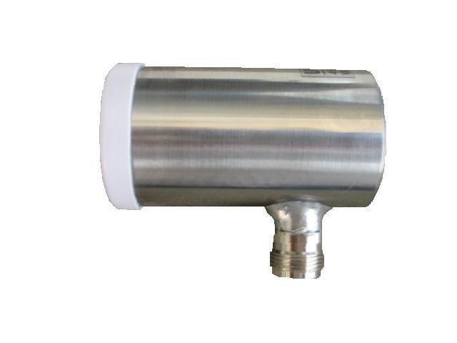

babula Публикувано 9 Ноември, 2010 Доклад Публикувано 9 Ноември, 2010 Здравейте, малко се обърках - имам "пасат"-ка 90 и фокус 325мм. Облъчвателя е от тях - та въпроса ми е фокусното разстояние е от чинията до началото на облъчвателя (бялото капаче) на снимката? Или греша .... От проблеми се обърках вече - някой да помогне, моля .....

Hartman Отговорено 9 Ноември, 2010 Доклад Отговорено 9 Ноември, 2010 Точно до бялото капаче.И недей лежа на оригиналните пръчки на антената-поразгледай тук някъде бях постнал формула за изчисляване на фокуса-пасатските не са зле,но и при тях има ,,бягане'' Родих се мокър, гладен и гол.Посрещнаха ме с бой, студ и изкуствена храна...От тогава всичко става все по зле...

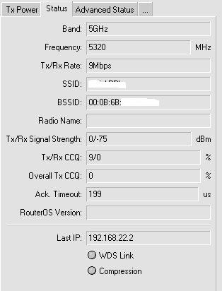

Администратор Велин Отговорено 14 Ноември, 2010 Администратор Доклад Отговорено 14 Ноември, 2010 На 19 db със СМ9, стандартен пигтейл и 1,8м кабел. Но по-странното е, че фокусното разстояние не играе никаква роля. Очаквах поне с 2-3 db да се промени, а то с нищо. Егати и проблема ..... тцтц как ги правите тези работи , см9 на 19дб ?!? за а-стандарт максималната мощност за тази карта е 17дбм , като пише че при тая мощност се връзва на 6 мбит .. на 54мбит се ползва 13дбм , аз си мисля, че може и леко да падне при турбото заради по голямата лента, а си мисля че щом облъчвателя при местене няма осезаема промяна може въобще да не си е на мястото, и с тоа ЦЦкю което е на картинката резултатите ти с съвсем нормални. п.с. и да не забравяме,че СМ9 има два изхода за антена!!! Не отговарям на постове написани с шльокавица!
