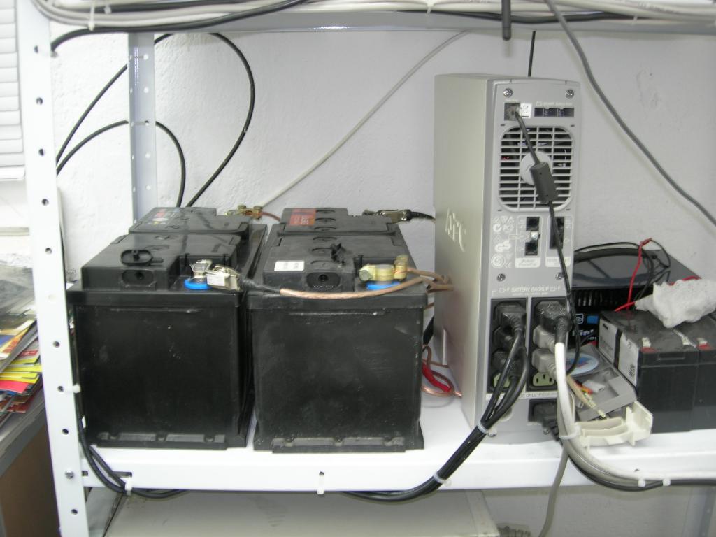

smacker Отговорено 21 Януари, 2011 Доклад Отговорено 21 Януари, 2011 При мен: SmartUPS 1500 na APC. Сигурно вече е на около 8 годинки. Вместо батерии: 2 акумулатора по 44 амперчаса. Натоварване на УПС-а: 40-50% (според лампичките му). Имах някъде точният консумиран ток и той съответстваше на лампичките. Време на работа при изключен ток: 40-60 минути, в зависимост от моментното натоварване. Но време, достатъчно да запаля агрегата. Този сетъп работи вече четвърта година. Проблеми: Акумулаторите се изсушават по-бързо. Средно на 2 месеца трябва да се долива вода. Това е нормално, тъй като този тип батерии дават по-ниско напрежение когато са напълно заредени. АПЦ-то, не разпознава добре акумулаторите и примигва постоянно с лампичките за зареденост на батерията с което показва, че батериите няма да издържат дълго при тази консумация. АПЦ-то контролира тока на разреждане на акумулаторите в режим бекъп и гаси консумацията в зависимост колко е голяма. При по-малка консумация, примерно: 200 вата, УПС-а гаси консумацията при напрежение на акумулатора около 16 волта. При консумация 750 вата, напрежението при което УПС-а гаси консумацията е около 18 волта. Сулфатизиране или друг вид преебаване на акумулаторите - не съм забелязал. Както по-горе казаха, лично тествах и запалих един УПС от 600VA с акумулатор от кола. Работи над 50 минути при консумациа около 300 вата. След което - започна да мирише, въпреки че му бях сложил вентилатор. Като му включих захранването след 50 минути - изобщо не се опита да превключи на захранване от мрежата. Иначе, важното в случая наистина е да вземем по-качествени УПС-и, с вентилатори и да не ги натоварваме на 50%. Като резултат, няма никакъв проблем да се направи схемата с УПС-а и акумулаторите от автомобил. Няма проблем да работят и 20 и 30 минути, но в крайна сметка - агрегата си е агрегат. Аз го паля на 10-та минута след прекъсване на ЧЕЗ. След което - ЧЕЗ ако искат и да фалират. Сига да има бензиностанция на около. Ползвам си агрегата и за да подавам ток на колокациите, когато там отпадне напрежението. Ползвам си го и за изграждане на мрежата, перфоратори, шлайфове, бормашини и каквото се сетите когато тръгнете да окабелявате. Нито се молите за ток нито се съобразявате с дължината на кабела. Струва 400 лева, тежи 50 килограма, побира се в багажника на всяка кола.
