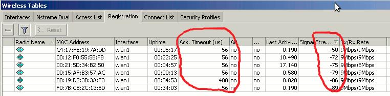

ACK Timeout или динамичен или над 56
бая боза става инак
ето какво се случва с някой който е под метален покрив
всички са лимитирани да се закачват на 9 мегабита
което не е проблем при 42к интернет ;D
