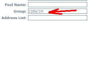

Хм ... още едно въпросче ми изникна
немога да намеря начин да огранича потребителите по един за акоаунт online в едно и също време
през user manager
Примерно , аз съм го направил така , плащаш през PayPal ,получаваш акаунта който си си регистрирал , но същият акаунт може да го ползват няколко човека и то едновременно, което мен не ме устройва
Преди потребителите ги аддвах на рака през винбокса в ip/hotspot/users и с ip/hotspot/user Profiles си решавах проблема
но се навъдиха много на ваканциа и искат нет за по часово или за седмица и викам да го направя кат хората, а и по неангажиращо е така , който си закупи някоя от тарифите в момента в който се логне и времето му тече до истичане на закупения пакет.
но или аз невиждам опциата или няма такава ,че има и хитретци ....
рових и във форума на микротик , но и там не намерих нищо за решаване на проблема
Еб.ш не еб.ш на .уя времето минава ...
трябва да е някаква настройка в радиус сървъра
мамка му и прасе .... ето коя е опцията
128к/1М е име одговарящо на това
/ip hotspot user profile
add idle-timeout=none keepalive-timeout=2m name=128k/1M rate-limit=128000/1000000 shared-users=1 status-autorefresh=1m transparent-proxy=no
