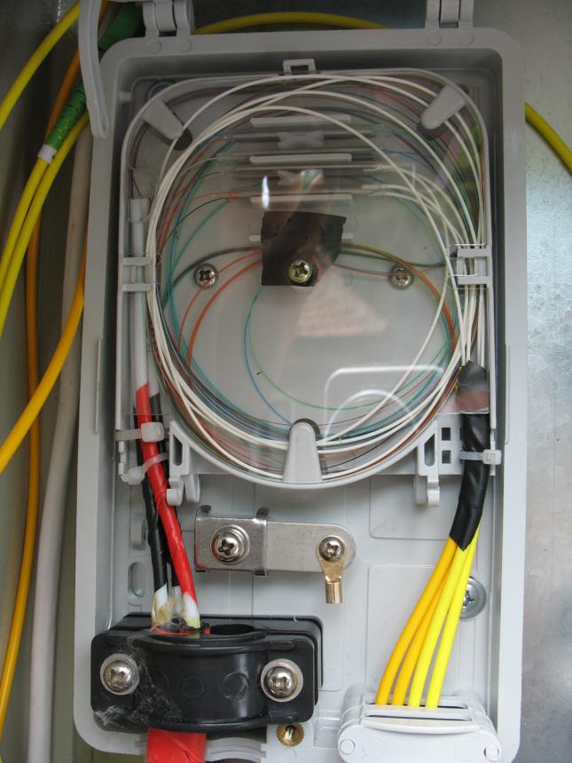

cit Публикувано 23 Юни, 2010 Доклад Публикувано 23 Юни, 2010 бихте ли споделили колко аванс оставате в сплайс касетата, как аранжирате влакната така че след последващо отваряне на касетата да може да се работи спокойно без да се споменава човека заварял Ако има и стандарти също би ми било интересно. мерси предварително
¤ DJ69 ¤ (ツ) ¤ Отговорено 24 Юни, 2010 Доклад Отговорено 24 Юни, 2010 Да и мен ми е интересно.. както и какви кутии ползвате?
Администратор Велин Отговорено 25 Юни, 2010 Администратор Доклад Отговорено 25 Юни, 2010 нещо такова около 1м аванс има сигурно Не отговарям на постове написани с шльокавица!
sbkbg Отговорено 30 Юни, 2010 Доклад Отговорено 30 Юни, 2010 Ами това е доста индивидуално ама чак 1 метър, аз лично преценявам в зависимост от условията. В повечето случаи след като махна HDP-то от кабела и остане само бялата тръбичка с влакната (това важи само за кабел тип "unitube" ) горе долу преценявам поне да има влакно за поне 2 обиколки в касетата (и пак зависи от големината касетата) и краят му да идва повече от средата на holder-а за термофита. Това го повтарям за всеки кабел в касета.
cit Отговорено 30 Юни, 2010 Автор Доклад Отговорено 30 Юни, 2010 както е тубата с нея ли си мерисх 2 дължини и дължина за гнездото на термофита или със самите влакна ? или 1-во подготващ кабелите 1 х 1 и после почваш да работиш? при мен се получи, че в една пвц кути имах 3 кабела и стана голяма кочина затова и постнах темата неми хареса изобщо. Идеята е като се отваря за нещо касетата да може да се работи спокойно. 3-тия кабел идва много лосщо бях си направил касетата с 3 щуцера и се получава единия кабел е посредата на касетата.
sbkbg Отговорено 30 Юни, 2010 Доклад Отговорено 30 Юни, 2010 Да с тубата си я меря (все пак внимателно, най-вече ако има и други заварки) щот мноо мразя да се омазвам с гела . След като сплайсваш в кутия или забравяш за касетата и закрепваш влакната и термофитите с изолирбанд или си търсиш кутия с достатъчно голям размер за да се събере касетата така че кабелите да и идват само в каищата, кабел по средата наистина "зацапва" картинката, но по принцип оптика можеш и в консервна кутия да сплайнеш
koko Отговорено 1 Юли, 2010 Доклад Отговорено 1 Юли, 2010 Задължително влакната трябва да са поне 2см по къси от максималния радиус в касетата защото когато захладнее и тубата изплюе влакната почват да се гърчат по ръбовете и затихването се увеличава.
vtbg59 Отговорено 1 Юли, 2010 Доклад Отговорено 1 Юли, 2010 Защо не вземете да изкарте по един свестен (имам предвид платен) курс по сплайст всичко друго е вятър и мъгла както се получава и в тази тема.Дори фирмите продаващи апрати за сплайстване провеждат безплатни убучения но там нещата се свеждат до самата заварка,заготвяне,програмиране за различните заварки тест с една дума да можете щогоде да работите с апарата.Има и доста тънкости(както навсякъде)които никой няма да ви каже ,казват се между равностойни(в познанията)сплайстери и за да получиш трябва да има какво да дадеш (ново или актуално) и най важното не трябва да сте в кокурентна среда (разбирай конкуренти напр. в бизнеса) ! пп: платен курс по работа с оптика е към 500 лв. и нагоре "Само две неща са безкрайни - вселената и човешката глупост, като за първото не съм сигурен." Алберт Айнщайн "...една мрежа е толкова добра колкото нейните създатели..." безспорен факт !
cit Отговорено 2 Юли, 2010 Автор Доклад Отговорено 2 Юли, 2010 Принципно е хубаво да се изкара един курс аз съм ного за но 500лв на мен са ми много. Машинката несъм я вземал нова от магазина там наистина провеждат курс. Още много хляб има да изям в тази област, че да стигна до тънкостите. Идеята бесхе тук да споделят хора които са заваряли такива дребни и важни неща с които са се зблъсквали по време на работа. А като курсовете станат 200лв. бих изкарал един. Давайте да се съсберем 5 човека и да ходим да натискаме някои да ни взема на х 200лв.

smacker Отговорено 1 Декември, 2010 Доклад Отговорено 1 Декември, 2010 Велин, щом има лепенки и подлепвания - влакната не са замерени. По темата: 1. Планирайте муфата. Съединитална или разклонителна. 2. ПЛанирайте къде ще са кабелите във входовете на муфата. Желателно е да са срещуположни. 3. Някой касети не с се нуждаят от замерване. Примерно в муфите 2+4 на Ланком. Влакната не трябва да са огънати с радиус под 3 см. Огъването не трябва да е с прекалено напрежение. Четох по-горе: 1.Оптика не се прави току така. ФАКТ! Планировката на какво и къде ще се ползва е от основно значение! 2. Сплайса е евтин. Трудоемкото е заготовката. ФАКТ! Сплайса го прави машината. 6х4 спласа=20 минути. Заготвката на 2 кабела с 6 туби по 4 влакна е около 1 час (заедно с херметизацията). И ако ще правите оптика с над 1000 сплайса - вземете си сплайсер. Явно държите на непрекъсваемоста и от там отивате на бизнес клиентите. Нали няма да оставите бизнес клиент който плаша 100-200 лв на приятелчето от съседният голям град ? Фуджикура е мерцедеса на сплайсерите, но не подценявайте и китайските сплайсери, който с около 20-40% по евтини. Ако ще правите и кабелна, без OTDR и Powermeter няма да минете. При СФП и Медия може да си позволите 1 db на сплайс. Но при кабелната телевизия - 1db може да Ви струва и 20 db във RF сигнала. 1
