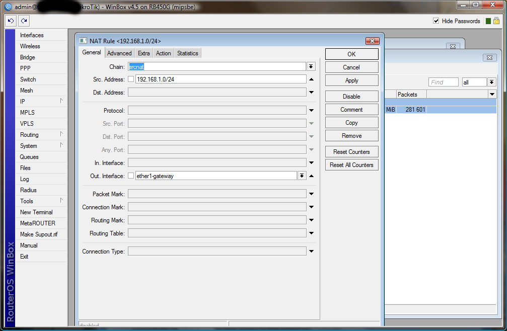

0 gbdesign Отговорено 11 Юни, 2010 Доклад Сподели Отговорено 11 Юни, 2010 Направи си настройките на VPN-а, както ти показах на картинката + Сурс нат с маскиране на мрежата с тунелите. Адрес на коментара Сподели в други сайтове More sharing options...
0 Joro_Blg Отговорено 11 Юни, 2010 Доклад Сподели Отговорено 11 Юни, 2010 Сурс нат....обясни малко какво имаш предвид. http://www.joro711.com Адрес на коментара Сподели в други сайтове More sharing options...
0 gbdesign Отговорено 11 Юни, 2010 Доклад Сподели Отговорено 11 Юни, 2010 Ето това.... И в Action избираш masquerade Адрес на коментара Сподели в други сайтове More sharing options...
0 gbdesign Отговорено 11 Юни, 2010 Доклад Сподели Отговорено 11 Юни, 2010 Така, конетнатите към VPN-а, ще си имат достъп до Интернет, но през Микротика. Адрес на коментара Сподели в други сайтове More sharing options...
0 Joro_Blg Отговорено 11 Юни, 2010 Доклад Сподели Отговорено 11 Юни, 2010 Имам го това правило в NAT и лаптопа си получава адрес 192.168.2.102 от вътрешната мрежа.Обаче не иска и не иска да "види" компютрите в същата мрежа. http://www.joro711.com Адрес на коментара Сподели в други сайтове More sharing options...
