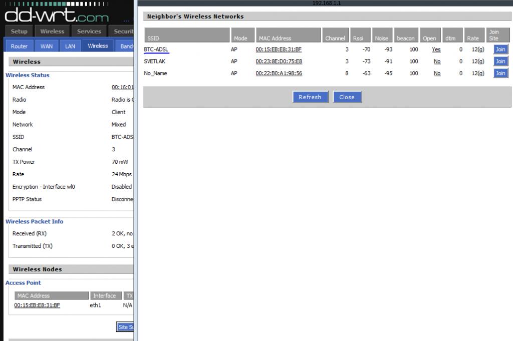

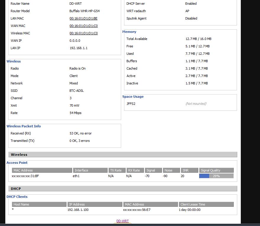

Anatoli Posted May 30, 2010 Author Report Posted May 30, 2010 да, сканира си намира някакви мрежи закача се показва нива на сигнала на колко сее е конектнал шум и т.н но tx и rx няма, и нета не тръгва не знам защо е така, с лаптопа се закачам за тези мрежи с машинката не може Никога не се страхувай да правиш това, което не умееш. Помни, че Ноевият ковчег е направен от любители. Професионалистите са построили "Титаник"

Anatoli Posted May 30, 2010 Author Report Posted May 30, 2010 Е как да не може да работи като клиент,като може?Явно ти не знаеш как да го настроиш. Какво ли не прочетох какво ли не опитах но неще и неще даи ми някакв пример при който е работил при теб,с DD_WRT съм пробвах repeter, klient неще като му дадох да запази настроиките и пинга изчезна и трябваше да му дърпам кабела като АП работи без грешка вчера за няколко часа го бях набичил между два лаптопа и се справи меко казано отлично. Никога не се страхувай да правиш това, което не умееш. Помни, че Ноевият ковчег е направен от любители. Професионалистите са построили "Титаник"
Joro_Blg Posted May 30, 2010 Report Posted May 30, 2010 Правиш си вътрешната мрежа.След това настройваш на безжичен клиент.Намираш желаната мрежа.Натискаш Join и после Save.Това е.Онзи ден свързах един рутер по същия начин. http://www.joro711.com
Anatoli Posted May 30, 2010 Author Report Posted May 30, 2010 че аз точно това правя,не знам къде бъркам трябвали wan порта да му задавам някакво ип в класа на другата мрежа или трябва да го исключа или да го оставя да си взима от DHCP Servera на АП-то Никога не се страхувай да правиш това, което не умееш. Помни, че Ноевият ковчег е направен от любители. Професионалистите са построили "Титаник"
