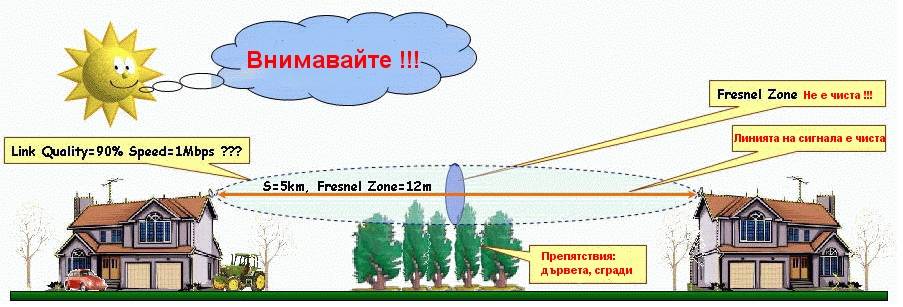

Илюстрация показва, че наличието на пряка видимост не е достатъчно условие за добра радио-честотна връзка. Фактът, че имаме "пряка видимост" между двете антени не е достатъчен защото за лошото взаимодействие между двете устройства има у други пречки . Качество на сигнала в двете страни ще показва почти 100%, но скоростта на вашата връзка няма да бъде на нужното ниво, ще има загуба на пакети, "пропадания" на сигнала и др.
[img width=856 height=291]http://media.snimka....8938503-big.jpg
Решаването на проблема в този случай е единствено чрез повишаване височината на антената, равна на половината от зоната с препятствия - "Fresnel". Изчисленията показват, че на разстояние от 2,5 км (половината от общата дължина - 5 км), диаметъра на първата зона Fresnel за честотния обхват 2,4 GHz, е 12 метра. Това означава, че "правата на лъча" трябва да минава на 6 метра над всякакви препятствия, разположени по протежение на лъча. След монтирането на антените на мачти с височина до 6м и от двете страни, връзката ще работи с максимална скорост и на максимално разстояние .
Надявам се темата да е полезна за всички .

Браво :D . Доста нагледно е разяснено!

Само не е прикачен калкулатор за пресмятането :D
Нещо като това
