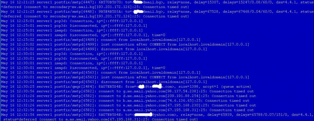

Owner Влади Posted May 16, 2010 Owner Report Posted May 16, 2010 При слака го няма този проблем,тоест стартираш sendmail и забравяш Ммм виш дали не може да го инсталираш и в твоя случай и пасни лог от cat /var/log/mail Разликата между английските ,руските и българските форуми: в английския форум задаваш въпрос, отговарят в руския задваш въпрос ,отговарят ти и на свой ред те питат нещо в българския форум, като зададеш въпрос всички започват да ти обясняват колко си прост Недей да спориш с глупака. Първо ще те приравни до неговото ниво, после ще те бие с опита си. ------------------- Когато фактите говорят и боговете мълчат
babula Posted May 17, 2010 Author Report Posted May 17, 2010 При слака го няма този проблем,тоест стартираш sendmail и забравяш Ммм виш дали не може да го инсталираш и в твоя случай и пасни лог от cat /var/log/mail Ами ето един фрагмент от log-a
Administrator kokaracha Posted May 17, 2010 Administrator Report Posted May 17, 2010 Забранен изходящ 25 порт ? Пиши в шела telnet mail.nqkoiserver.com 25 после и към маила на доставчика ти и пастни тука. Use since OpenBSD 3.x FreeBSD 4.x Centos 5.x Debian 3.x Ubuntu 7.x Аз съм фен на OpenWRT. Горчивината от лошото качество остава дълго след като е преминало удоволствието от ниската цена. _____________________________ ___|____|____|____|____|____|__ _|____|____|____|____|____|____ ___|____|_ Удряй _|____|____|__ _|____|___ главата ___|____|____ ___|____|_ си тук!! |____|____|__ _|____|____|____|____|____|____ ___|____|____|____|____|____|__
Administrator kokaracha Posted May 17, 2010 Administrator Report Posted May 17, 2010 Unable to connect to remote host: Connection timed out. Само това ми дава. Филтриран ти е порт 25 от доставчика или имаш правило за блок във твоя вал. nano /etc/postfix/master.cf Промени #smtps inet n - - - - smtpd На smtps inet n - - - - smtpd Сейвни и рестартирай /etc/init.d/postfix restart Use since OpenBSD 3.x FreeBSD 4.x Centos 5.x Debian 3.x Ubuntu 7.x Аз съм фен на OpenWRT. Горчивината от лошото качество остава дълго след като е преминало удоволствието от ниската цена. _____________________________ ___|____|____|____|____|____|__ _|____|____|____|____|____|____ ___|____|_ Удряй _|____|____|__ _|____|___ главата ___|____|____ ___|____|_ си тук!! |____|____|__ _|____|____|____|____|____|____ ___|____|____|____|____|____|__
babula Posted May 17, 2010 Author Report Posted May 17, 2010 Филтриран ти е порт 25 от доставчика или имаш правило за блок във твоя вал. nano /etc/postfix/master.cf Промени #smtps inet n - - - - smtpd На smtps inet n - - - - smtpd Сейвни и рестартирай /etc/init.d/postfix restart Направих го, но не става все ми дава Connection timed out Погледни на ЛС
