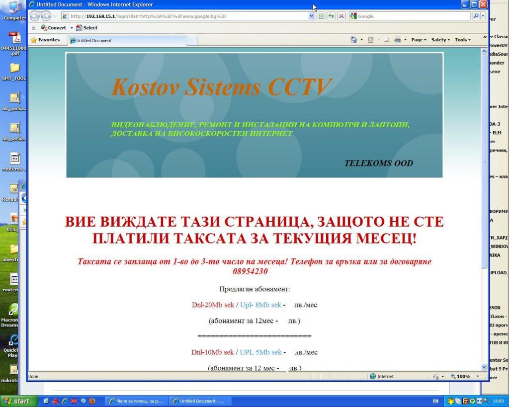

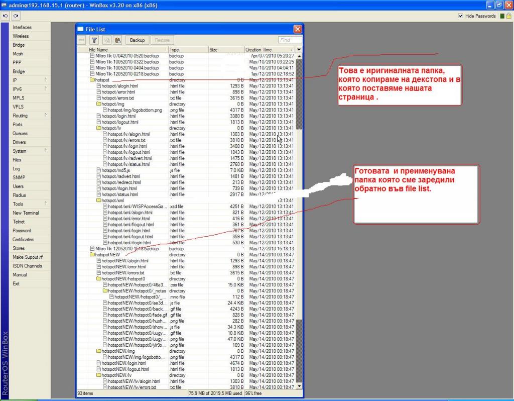

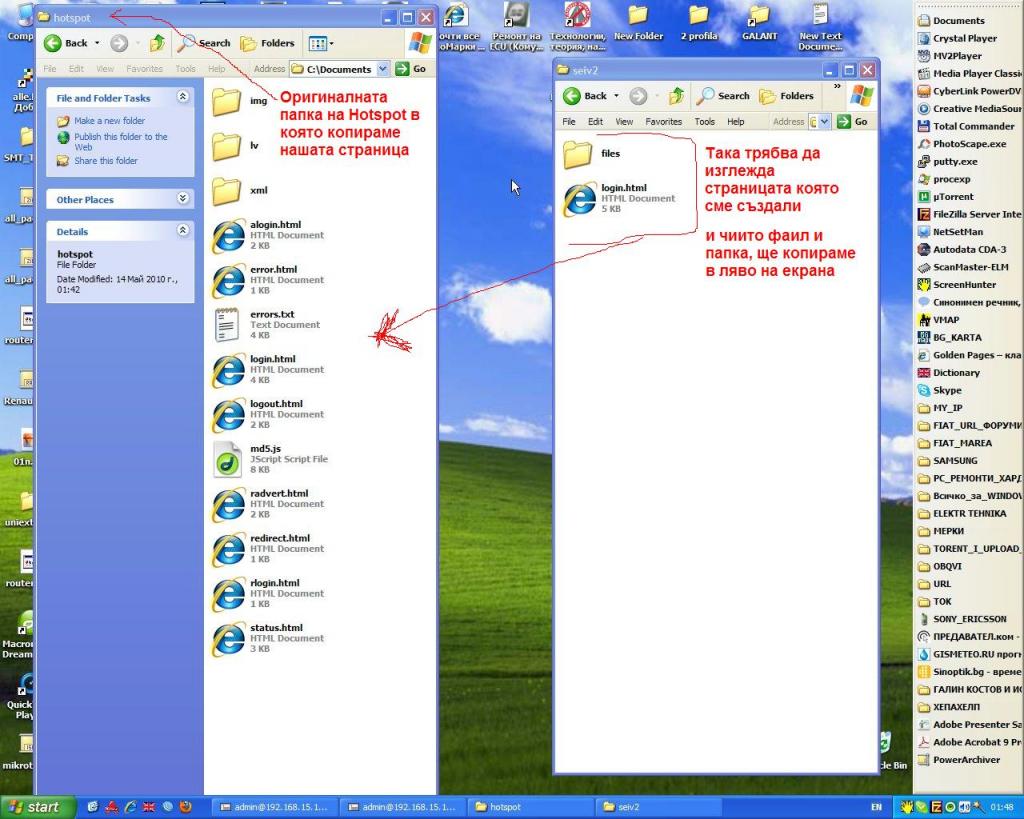

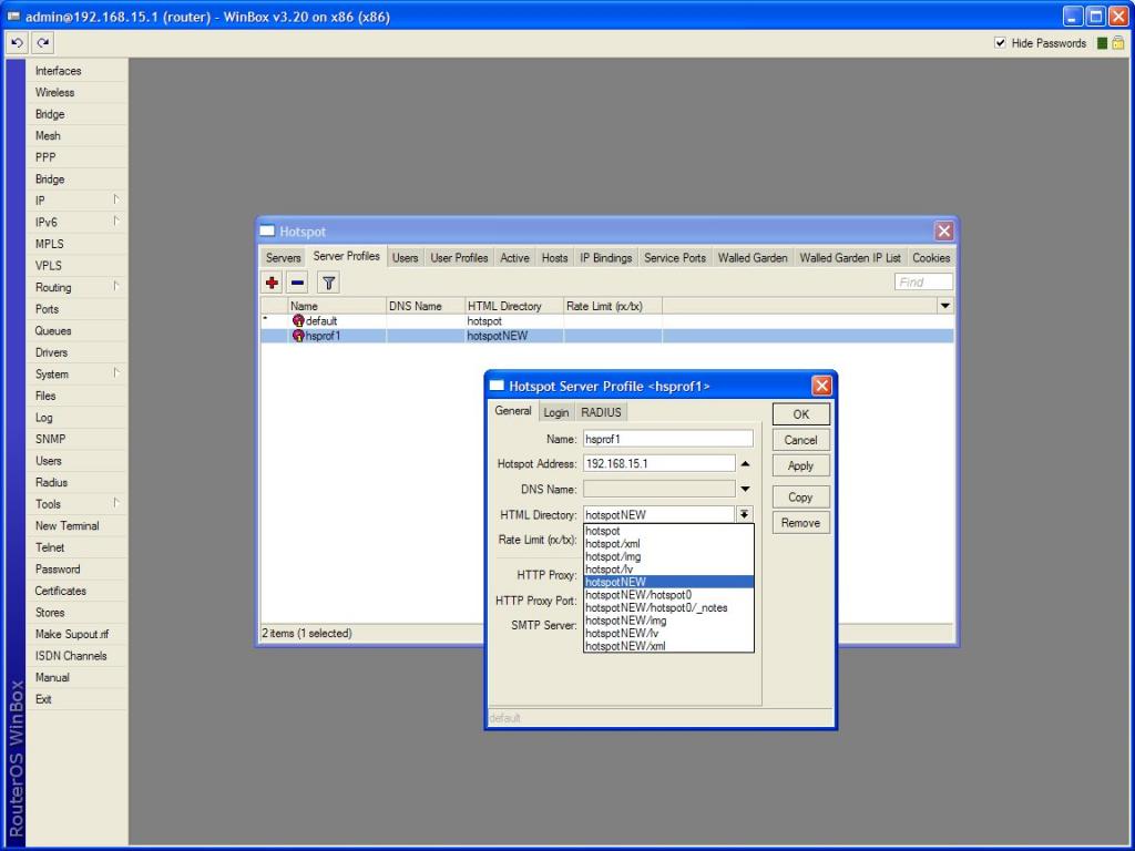

Благодаря Ви, стана чудесно. Въпреки че малко си поиграх. Всъщност във скриптовете от линка http://wiki.mikrotik.com/wiki/How_to_Block_Customer има грешки и аз от двата варианта направих един, доста по-лесен. Т. е. вместо да редактирам HTML кода, си направих една причлична страничка. Става с Дриймуивъра, но има и прости и по-разбираеми графични редактори. Та значи правите една страничка по свой вкус, която задължително трябва да си има папка със файловете и .html файла към нея, който трябва да е login.html . Последното е много важно, защото иначе Микротика няма да я зареди. След това се настройва hotspot-a. Eто линк, където е обяснено подробно - http://wiki.mikrotik.com/wiki/Hotspot_server_setup .Така сега вече имаме страница на компютъра и настроен hotspot сървър. Именно последния ползваме да заредим нашата страница. няма нужда тя да е на друг сървър, било то на външна или локална мрежа. Така, след като имаме работещ hotspot стартираме WinBox, после на files и там ще видим папката на оригиналната страница на сървъра. която е именувана hotspot освен ако не сте променили името при конфигуриране. Точно тая папка я копираме на декстопа (най-удобно) и в нея копираме нашата страница-т.е. паката и файла -login.html. Ще ни попита да замени ли оригиналния файл на сървъра, като се съгласяваме. Сега вече имаме папка от сървъра на hotspot с вградена и нашата страница в нея. Именно по тоя начин се използва вече написания оригинален фаил за редиректване на неплатилите клиенти. Остава да копираме готовата вече папка в files на рутера, но преди това я преименуваме за да не е еднаква с тая вътре -оригиналната. Така тя си остава и винаги можем да се върнем и заредим от нея, ако се наложи. Вече сме готови. Влизаме IP-hotspod, после избираме server profiles избираме hotspot1 и на Html Directory от падащото меню посочваме нашата копирана  и преименувана папка. Потвърждаваме с Ok, посочваме от IP -Bindings някой неплатил клиент и избираме от трите функций - regular. Enjoi.

Похвали се с новата страница ТУК
може и тук да лепнеш една снимчица
Posted
Добра идея е да се сложи линк на сайта, за плащане с Visa или друг вид кредитна карта. Така вашите клиенти, ще могат да платят и през интернет.
  • Administrator
Posted
по голяма страница не можа ли да направиш ;)
сложи едно DNS име да не се вижда ип-то
Posted
Хах, сега го видях. Ще го сложа, но това бе само за тестовете. Важното е че стана. На мен и тая страница ми върши работа.
