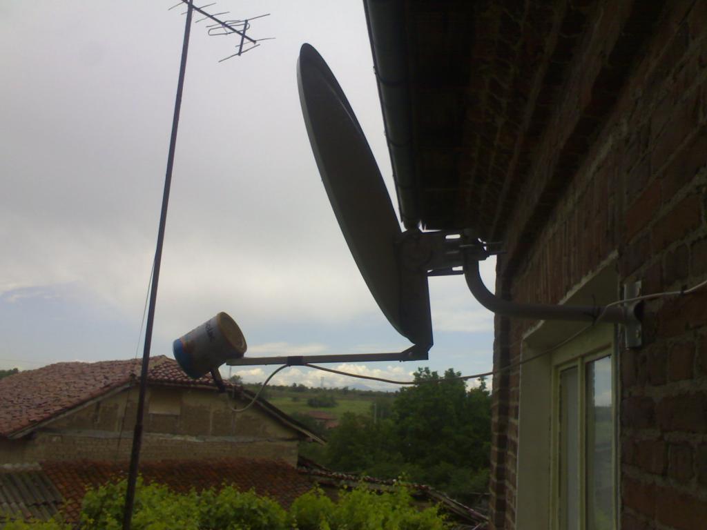

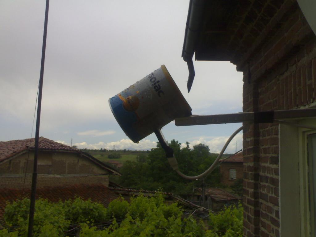

gotiniq7 Отговорено 9 Юни, 2010 Доклад Отговорено 9 Юни, 2010 Ето една мое производство на 2,4 , кутията е от сухо мляко 100 мм. USB wireless на 45мм от задния край . Резултата е отличен Когато героите си отидат, на арената излизат клоуните
