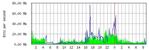

koko Posted March 19, 2010 Report Posted March 19, 2010 Това е на микротика етернета преди секторите. Пиковете са разни тестовекоито съм пускал. Не сам гледал на отделен сектор колко е трафика но на този етап пинговете са под 3-4мс. То просто не е натоварено.
Rompii Posted March 19, 2010 Author Report Posted March 19, 2010 Като гледах графиките остранах с впечатлението че няма торентаджии. Щом им пускаш 20 мегабита би трябвало да има период в който натоварването да е толкова и да се позадържи а на графиките няма такова нещо. На мен ми писна от безжичен нет и проблемите които имах. С кабела имам около 5 пъти повече клиенти отколкото преди и сигурно 5 пъти по - малко проблеми ( да чукна на дърво). Варианта за безжичен нет го отхвърлям.

koko Posted March 20, 2010 Report Posted March 20, 2010 зеленото е уплоада, има пикове когато 2ма човека се засичат по едно и също време на даунлоад. все пак им отнема по малко от 5 минути за един филм. първата седмица нещата бяха доста по натоварени но хоратя видяха че за 5-6 минути могат да пуснат желания филм и свалят само при нужда. инак още от едно време проблемите на 2,4 гхз си бях казал да не ползвам безжично п2мп но тези у-ва ме поблазниха и за сега съм доволен.

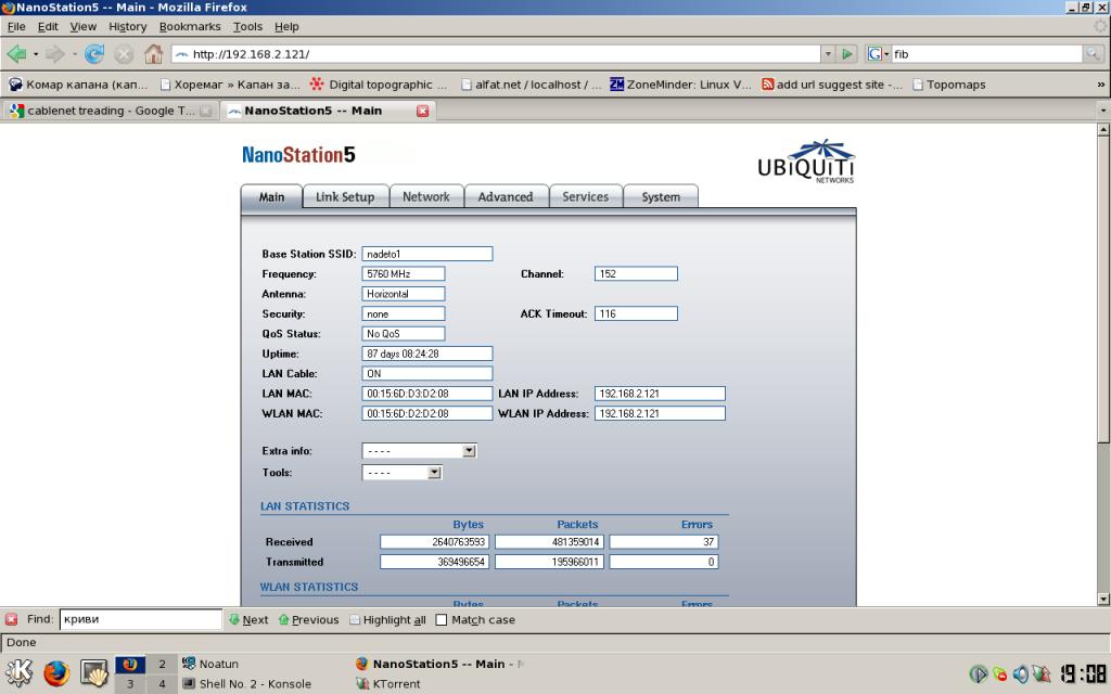

koko Posted March 20, 2010 Report Posted March 20, 2010 нанотата съм ги направил да се саморестартират при загуба на пинг. междодругото ето един рекорд на нано работещо като ап. наложи се дарестартирам защото беше спрял тока от другата страна а аз реших че езабило. до 1-2 посещения за 6 месеца е фрее картите ги правя да не може да се забраняват. нанотата са с максимално къс кабел до клиента (рядко повече от 10-12м)за да няма аварии от гръмотевиците но идва пролет и ще покаже. а да рестартираш медия е също толкова сложно колкото и наното както и цената на комплект медии спрямо наното.
Rompii Posted March 21, 2010 Author Report Posted March 21, 2010 Като гледам хич не е минал трафик за тези 87 дни Ако ти се лепнат няколко клиенти дето дърпат 100+ гиги на ден, тогава ще е интересно как се държи.
