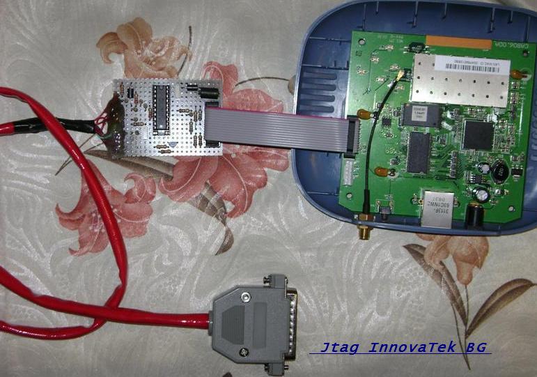

¤ DJ69 ¤ (ツ) ¤ Posted February 21, 2010 Report Posted February 21, 2010 Няма пинг на никъде и не му светва диода за WIFI то. След ресет бутона няма резултат - някакви идей :?
Administrator 111111 Posted February 22, 2010 Administrator Report Posted February 22, 2010 Жиг -Так демек през JTag да пробваш възстановяване Харесай поста ^^^ Форумът е за взаимопомощ а не за свършване на чужда работа RB951Ui-2HnD / RBD25GR-5HPACQD2HPND&R11E-LTE6 / RB952Ui-5ac2nD-TC ɹɐǝɥ uɐɔ noʎ ǝɹoɯ ǝɥʇ 'ǝɯoɔǝq noʎ ɹǝʇǝınb ǝɥʇ

¤ DJ69 ¤ (ツ) ¤ Posted February 22, 2010 Author Report Posted February 22, 2010 E да не съм първия който прави такива неща . То първо захапа но си пишеше горе Trial. След което пробвах с друга версия и тогава стана мазилото. Днеска ще ми прая жик так аз така си и мислех но викам да попитам може да има някой друга идея...Ама вчера и без това го нямах чипа в наличност да започна. За първи път ще ми е ама няма как.. Ако тръгне - тръгне, ако не здраве да е не е толкова скъпо у-во че да го мисля. п.п. Исках да го разцъкам DD-WRT то да го видя какви възможности има, предимно ми трябваше да мога сложа ограничение на потребители с по лош сигнал от едиколко си да немогат да се вързват. Сега се сещам, че имам един Surecom който е аналогичен но е само БГ и обира праха ( аз бях пускал тема за него и проблема му със софта ). Може и него да пробвам ако е със същия конектор.
¤ DJ69 ¤ (ツ) ¤ Posted February 22, 2010 Author Report Posted February 22, 2010 Направих Жик - так конектора но няма да има време сега да го пробвам.... че отивам да по-бягам малко, покъсно ще видя само не ми стана ясно през терминална програма както при 232 ли се работи или ?!

bobo Posted February 24, 2010 Report Posted February 24, 2010 Имай в предвид че вероятно Bootloadera е здрав тоест нямаш нужда да се мъчиш с JTAG. Трябва ти RS232 закачен на белия конектор който е до JTAGa. Схеми в нета има кое къде се закача . Иначе опитай да задържиш ресета за 30 + секунди. Рестартирай устроиството и следи дали ще се появи пинг на 192.168.1.1 за малко. Оттам нататък вече е по лесно понеже затова кратко време можеш да се логнеш в bootloadera и да оправиш нещата. P.S: Surecom EP9600-GP e с VXWorks а не с Linux и боотлоадера е друг .
¤ DJ69 ¤ (ツ) ¤ Posted February 24, 2010 Author Report Posted February 24, 2010 Ами аз точно това направих - Успях да подкарам 232 конвертора работи за момента но е на другия лаптоп който няма нет и няма как да покажа какво изкарва за момента - покъсно. Иначе започна на TFTP сервера да изкарва това : Connection received from 192.168.1.1 on port 0 [24/02 18:15:18.421] Read request for file <zImage>. Mode OCTET [24/02 18:15:18.421] File <zImage> : error 2 in system call CreateFile The system cannot find the file specified. [24/02 18:15:18.421] Работи на 115 speed на компорта на нито една друга не захапа... Конвертора го направих с MAX232 - много културно чипче .

¤ DJ69 ¤ (ツ) ¤ Posted February 24, 2010 Author Report Posted February 24, 2010 Аз точно с тоя файл го направих той си тръгна ддврт то но изрева че след 24h ще увисне и после намерих уж кракнатно то което така го кракна, че е на тва дередже в момента. п.п. Това ми изкарва през конзолата но сега хапвам и по-късно ако имам време пак ще го мъча ============================================ AR2313 Boot Loader Interface V1.03e00 2006-1-02 (zImage) ============================================ Please choose the operation: 1: Load system code to SDRAM via TFTP. 2: Load system code then write to Flash via TFTP. 3: Boot system code via Flash. 4: Load calibration data then write to Flash via XModem. 0 Total-length = (0x19ffe4) 1703908 bytes, Total-CRC = 0xce826fa ZImage -CRC = 0xce82c36 TFTP mode ... Ethernet use flash address Ethernet driver loaded serverip = 192.168.1.254 filename = zImage waiting tftp loading ... Error on tftp download Copying image from flash to SDRAM ... flash start= 0xbfc50000; flash end= 0xbfdeffe4 http://pics.data.bg/categories/1/%d0%be%d0%b1%d1%89%d0%b8/2b73acecab437df30e640a42686b4358/rs232/

¤ DJ69 ¤ (ツ) ¤ Posted February 26, 2010 Author Report Posted February 26, 2010 Мерси Точно по него се мъчих 4-5 часа какво ли не правих и незахапва.. Пратих го на един колега в София имал желание да го мъчи, защото на мен ми писна .
Kircho Posted February 26, 2010 Report Posted February 26, 2010 http://pics.data.bg/categories/1/%d0%be%d0%b1%d1%89%d0%b8/2b73acecab437df30e640a42686b4358/rs232/ Много луд кабел .Би ли постнал схема за направата му. Ще съм ти много благодарен. Извинявам се за офтопика. When you dream,there are no rulz...
