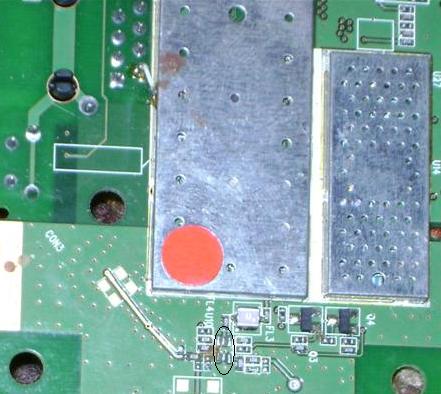

¤ DJ69 ¤ (ツ) ¤ Posted March 7, 2010 Author Report Posted March 7, 2010 Ето на едно ап SMC което мига само и нейска да зареди ос са си. На платка макар, че снимката е кофти.. се вижда елемента с 6 пина го няма. И има мосче с тънка жичка.
Administrator Велин Posted March 7, 2010 Administrator Report Posted March 7, 2010 софтуерното превключване е направено перманентно хардуерно хехе Не отговарям на постове написани с шльокавица!
¤ DJ69 ¤ (ツ) ¤ Posted March 8, 2010 Author Report Posted March 8, 2010 Не е болка за умиране но дори и да работеше нямаше да го ползвам.... при тия честоти е много деликатна работата - най-малкото е разсъгласувано всичко поради простия факт, че чипа има някакво по различно съпротивлние при тези честоти от релето / мостчето .
¤ DJ69 ¤ (ツ) ¤ Posted March 15, 2010 Author Report Posted March 15, 2010 Е колко ще спестят ? То тва направо си е гавра с радиото.
Administrator Велин Posted March 16, 2010 Administrator Report Posted March 16, 2010 Не е болка за умиране но дори и да работеше нямаше да го ползвам.... при тия честоти е много деликатна работата - най-малкото е разсъгласувано всичко поради простия факт, че чипа има някакво по различно съпротивлние при тези честоти от релето / мостчето . едва ли ще е толкова разсъгласувано, тоя превключвател е първото нещо де ще изгори при гръм и евентуално да спаси радио частта, не съм се сещал да видя какво затихване обикновенно правят. Не отговарям на постове написани с шльокавица!
¤ DJ69 ¤ (ツ) ¤ Posted March 16, 2010 Author Report Posted March 16, 2010 Еми трябва да се види по PDF трябва да му дават някакви данни. Но не е като стандартен контакт и особено ако другите елементи по веригата ( визирам капацитетие и индоктивностите предимно ) са съобразени с него, а него изведнъж го няма... няма да е същото! В тия бандове само да кихнеш и всичко се сменя .
Owner Влади Posted March 16, 2010 Owner Report Posted March 16, 2010 В тия бандове само да кихнеш и всичко се сменя . претставям си как ще е ако настинеш :) Разликата между английските ,руските и българските форуми: в английския форум задаваш въпрос, отговарят в руския задваш въпрос ,отговарят ти и на свой ред те питат нещо в българския форум, като зададеш въпрос всички започват да ти обясняват колко си прост Недей да спориш с глупака. Първо ще те приравни до неговото ниво, после ще те бие с опита си. ------------------- Когато фактите говорят и боговете мълчат
¤ DJ69 ¤ (ツ) ¤ Posted April 7, 2010 Author Report Posted April 7, 2010 Да мисля, трябва да видя дали му пазя корпуса. Иначе отиде за части то не си струва да си губя времето с него.
pavelkamburov Posted October 27, 2011 Report Posted October 27, 2011 Затихването е 3dB, стандартно ги махахме едно време, като преправяхме wrt54 да работи на 100mW, и като им местехме честотно каналите. Имам още такива с изместени канали дето си работят вече 6,7 години. Не е прав релоад че е загуба на време. Специално wrt54 има 250mW стъпало а работи оригинално на 28mW софтуерната настройка която вдига мощността е само половината от работата, защото устройството остава "глухо". Като се махне комутатора чувствителността е коренно различна.
