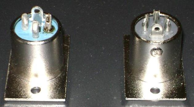

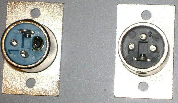

¤ DJ69 ¤ (ツ) ¤ Posted February 9, 2010 Report Posted February 9, 2010 То не бяха транзистори, чипове, кондензатори какво ли не. Но този път избиха рибата тия. Незнам от къде зареждат елементите си ама са понякога направо невероятни ментета. За захранването на CISCO AP то което е в раздела "Направи си сам" бях купил 2 букси от въпросния магазин ( единственото чисто ново нещо като елементи ) . Остъргах пластинките после с аспирин както си процедирам винаги за подобни се опитах да ги калайдисам... Е така и не успях, какво ли не правих. В последствие се оказа, че това е нещо като алуминии. Отивам днеска да ги питам имат ли някой по нормални който стават за запояване . И в магазина казаха проблема е в мен - имаме клиент който купува постоянно такива и няма грижи бил ги запоявал без проблеми с обикновен колофон & тинол . Викам то се е видяло, че ще поредната студена вода за 3-4лв. ама дай да намеря от друго място поне да свърша работата. И отивам в друг магазин и го питам човека може ли да я погледна от близко... Е то няма нищо общо ( за жалост на снимките не си личи толкова ) но определено се запой от раз последната, че и по-евтина беше. от 2рия магазин продавача много се смя като му показах ментето. После отидох и им ги подарих в предния магазин да си ги запояват там както могат.. Ментето е със синя пластмаса, а с чернатата е от другия магазин купена.

edemy2001 Posted November 22, 2010 Report Posted November 22, 2010 ... Остъргах пластинките .... Там ти е грешката. Били са химически или галванически калайдисани и ти си остъргал калайдисването. Това калайдисване, разбира се не ги прави по качествени за съжаление... Ако бяха качествени нямаше да са от алуминиева сплав. http://www.e-kak.info/forum/index.php https://www.youtube.com/channel/UC0hGPWgF79s4JhhXY0Eo4zA Обяснявам само когато ме питат, и то ако съм на кеф! Поздрави: Евгени LZ3EG
