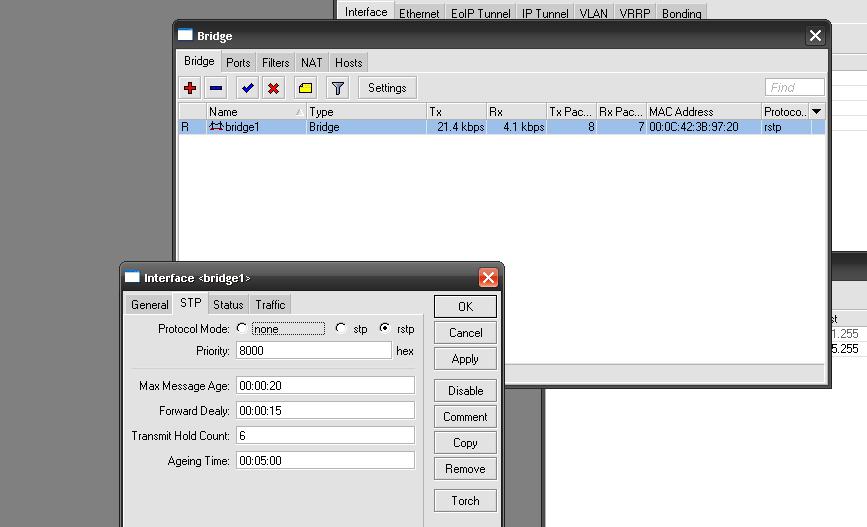

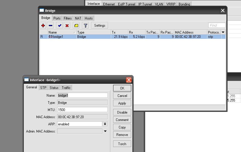

0 Milen Отговорено 27 Юли, 2009 Автор Доклад Сподели Отговорено 27 Юли, 2009 Леле извинявам се много ама пак ще ви досаждам. Значи моя проблем е следния. (опитах доста търсих но честно казано и аз незнам какво точно търся затова ще опиша проблема ми) Имам един IP адрес които е в мрежата примерно: 172.18.11.4 - това е IP адреса които ми е даден. Искам да създам втора мрежа - 172.18.15.1 да речем. Направих една bridge връзка с опции: Сложил съм Лан-кабела от които идва интернета в ether3 А друг ланкабел съм пуснал към Безжичен рутер защото все още нямам PCI карта. Сега работи малко странно микротика защото като се сменя на мреже 172.18.15.1 нямам интернет а като си взема IP от мрежа 172.18.11.1 откадето ми е стария микротик интернет си имам. Адрес на коментара Сподели в други сайтове More sharing options...
0 Администратор 111111 Отговорено 27 Юли, 2009 Администратор Доклад Сподели Отговорено 27 Юли, 2009 частните адреси се нуждаят от маскарадинг когато изказваш някакъв проблем описвай като за сляп, какво от къде и какво прави инак трудно става с врачуване в случая тази снимка на бридж какво общо има с проблемати хич не зацепвам Харесай поста ^^^ Форумът е за взаимопомощ а не за свършване на чужда работа RB951Ui-2HnD / RBD25GR-5HPACQD2HPND&R11E-LTE6 / RB952Ui-5ac2nD-TC ɹɐǝɥ uɐɔ noʎ ǝɹoɯ ǝɥʇ 'ǝɯoɔǝq noʎ ɹǝʇǝınb ǝɥʇ Адрес на коментара Сподели в други сайтове More sharing options...
0 Milen Отговорено 27 Юли, 2009 Автор Доклад Сподели Отговорено 27 Юли, 2009 Маскарадинкг ? Какво имаш предвит не разбрах Поиграх си малко с ната сега вече поне когато сам в мрежа 172.18.15.1 и пингна мрежа 172.18.11.1 (другия микротик) пинга върви. Но обратното -> когато съм в мрежда 172.18.11.1 и опитвам се да пингна мрежа 172.18.15.1 ми показва следното: Reply from 182.168.180.2 TTL expired in transit. Адрес на коментара Сподели в други сайтове More sharing options...
0 Администратор 111111 Отговорено 27 Юли, 2009 Администратор Доклад Сподели Отговорено 27 Юли, 2009 това са частни не рутируеми адреси нормално да няма обратен пинг ще има ако на гейтауеите зададеш статичен рутинг Харесай поста ^^^ Форумът е за взаимопомощ а не за свършване на чужда работа RB951Ui-2HnD / RBD25GR-5HPACQD2HPND&R11E-LTE6 / RB952Ui-5ac2nD-TC ɹɐǝɥ uɐɔ noʎ ǝɹoɯ ǝɥʇ 'ǝɯoɔǝq noʎ ɹǝʇǝınb ǝɥʇ Адрес на коментара Сподели в други сайтове More sharing options...
