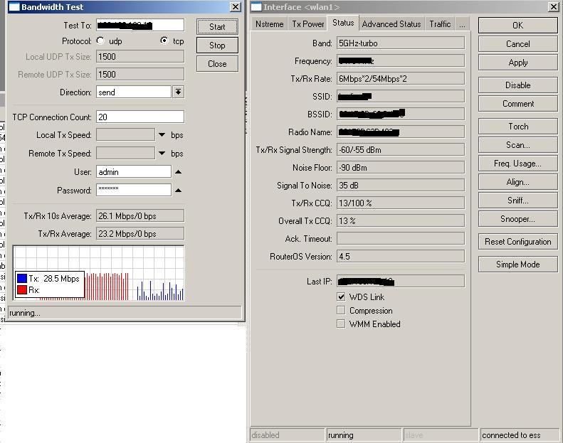

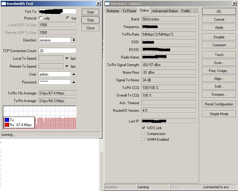

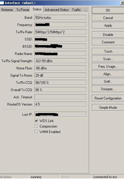

kmeta Posted February 5, 2010 Report Posted February 5, 2010 Имам линк PTP. Точка А и Б са почти идентичини - 60см антени параболи, 2м кабел, единичен облъчвател, RB433AH, XR5, еднакви адаптери, големи алуминиеви кутии. Ефира е чист за канала, който ползвам. Това трасе не е натоварено - няма клиенти на него. Работеше около година безупречно. Но от известно време дава ядове. Когато няма трафик картинката е следната ( фиг.1 ). Точка А e brdge, точка Б е station wds. Когато натоваря трасето пада Tx CCQ на точка Б. фиг. 2 и 3 са от точка Б. Въпроса ми е къде да търся проблема. Кабел, пигтейл или картата е заминала? Все едно картата работи еднопосочно.

Ivo Posted February 6, 2010 Report Posted February 6, 2010 Супер е само в едната посока (send). Имах аналогичен проблем на ПЦ с две радио карти. Едната карта се кънектва 54М, но като пусна трафик през нея и пада на 24М. Проблема се оказа калпава дънна платка на ПЦ-то (Asrock 865GZ).
