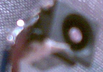

¤ DJ69 ¤ (ツ) ¤ Отговорено 2 Февруари, 2010 Доклад Отговорено 2 Февруари, 2010 Виж тази прилича доста на твойта Съжелявам за лошите снимки но няма с какво в момента друго да я снимам. Външния диаметър който е на мъжката букса е 6,5мм. Диаметъра на отвора е 2.5мм.Погледната от пред има размери 11 на 12,5мм, дълбочината и е 14мм. Имай в предвит, че слагането на друга с по малък диаметър на вътрешния пин ще доведе до по-слаб контакт и по-високи загуби от там по-високи температурни загуби.

¤ DJ69 ¤ (ツ) ¤ Отговорено 4 Февруари, 2010 Доклад Отговорено 4 Февруари, 2010 Е тя тая си е женска бре . Имам и към нея мъжка .
