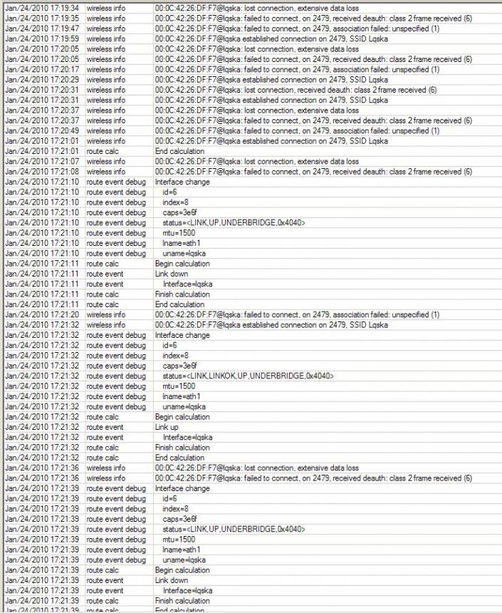

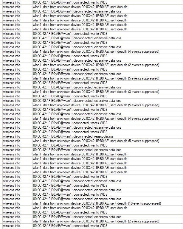

Един въпрос за микротик гурутата :) линка постоянно се дисконектва, борда е 433АН с две ВИФИ карти интернета идва през Лан .. вътре няма нито правила нито шейпъри само чист прозрачен бридж, другия линк пак е на 2,4 и си работи без проблеми. и двете карти са на station wds 2,4-g + nstreme. Ресетвах конфига на стейшъна и го настроих на ново без резултат, за АП-то таз процедура не мога да направя в момента щото ще увисна.
Едната картинка е от стейшъна другата от АП-то.

Пуснал ли си Adaptive noise immunity на радиата ?
може да проваш wireless-test пакета от 3.30 , и да увеличиш hardware-retries
и аз имам един линк на 2.4+nstreme и по същия начин се презакача от вр. на вр.
но не пречи , по един път на ден :)
Същия проблем ми вгорчи живота няколко дни. Линка е i865G със P4 на 2.4 GHz и две радиа CM9-GP. Над половин година работеше без проблем и караше 65/5 мбита. В един момент едното радио почна да се дискънектва през произволен интервал. Симптома който успях да открия , че като стигне 60-65 мбита и радиото се дискънектва. С bandwidth тест възпроизведох проблема. Решението което открих е вдигане на Hardware Retries 4 -> 8. Линка работи вече месец без проблеми и си носи капацитета.
почти сходен проблем имам и аз, радиото се разкача от време на време. Линка работи една година насам без забележки. Но почна да се разкача от време на време. Може ли да е от този кучешки студ?

както видяхте линка беше на 2,4г .. заради лошото CCQ поради незнайни причини, реших да ми на на 5г .. платките са r52Н , смених само антените с гридове за 5г, обаче се получи огромна разлика в сигнала RX/TX  примерно 55/88. След подмяна на едната платка всичко заспа. Явно и се е случило нещо, ама по интересното е, че тази разлика пролича чак като минах на 5гхц , на 2,4 горе долу нивата излизаха.
а при мен ccq то е 100%, линка е перфектен на 5г. Канал 5500, от 1год. не беше мръднал. 60/60 rx/tx, но от 1 седмица почна да се дисканеква произволно. Сега бутнах лекичко нагоре канала, ще наблюдавам какво ще направи.
