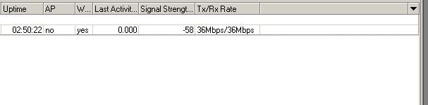

MartoPleven Отговорено 17 Януари, 2010 Автор Доклад Отговорено 17 Януари, 2010 Аз имам едно трасе в близост пак на 18км. със една 60см. антена и една 1.20 и се държи горе долу 22mBps, сигналът е -55/-59 ако пусна турбо дали ще има ядове след като не е много стабилен сигнала:
Администратор Велин Отговорено 17 Януари, 2010 Администратор Доклад Отговорено 17 Януари, 2010 А иначе с 60см чиния трябва да успееш ако не е пълен ШИТ ефира... точно на 20км с 60см и XR5 не можа да мине както трябва , заради кофти ефир. По - добре по - големи чинии и особенно от по - зашумената страна. Не отговарям на постове написани с шльокавица!
MartoPleven Отговорено 17 Януари, 2010 Автор Доклад Отговорено 17 Януари, 2010 Добре но при този сигнал от -55 - 60 да кажем ще работи ли 5G-Turbo според вас нарочно питам преди да го пусна да не срина трасето и после да ходя да го правя по горите. Дали ще има проблем според вас, као го пусна? ;D
Администратор Велин Отговорено 17 Януари, 2010 Администратор Доклад Отговорено 17 Януари, 2010 Добре но при този сигнал от -55 - 60 да кажем ще работи ли 5G-Turbo според вас нарочно питам преди да го пусна да не срина трасето и после да ходя да го правя по горите. Дали ще има проблем според вас, као го пусна? ;D ще работи турбото. Не отговарям на постове написани с шльокавица!
