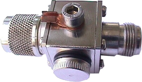

Anatoli Публикувано 13 Януари, 2010 Доклад Публикувано 13 Януари, 2010 Моля споделете какво мислите за този артикул от антени.нет , и ако може дайте ми съвет как да си защитя антените през пролетта.И последно някои ползвал ли е това.http://www.enicomp.com/shopping/product.php?p=19125 Никога не се страхувай да правиш това, което не умееш. Помни, че Ноевият ковчег е направен от любители. Професионалистите са построили "Титаник"
¤ DJ69 ¤ (ツ) ¤ Отговорено 13 Януари, 2010 Доклад Отговорено 13 Януари, 2010 По мое мнение ако се направи кадърно монтажа на антената и стойката почти не е нужно да се монтират такива разрядници. И ако не е напрвен както трябва - каквито и защити да имаш няма да те спасят! При мен този работи при 2,4Ghz и не усетих разлика. Монтирах го от любопитство и така и си остана тъй като мястото не е много удобно. За 5GHz обаче нещатата стоят малко по-сериозно и незнам дадения продукт как ще се държи.
Anatoli Отговорено 13 Януари, 2010 Автор Доклад Отговорено 13 Януари, 2010 Този артикул се слага до 3гх не се използва за 5гх Никога не се страхувай да правиш това, което не умееш. Помни, че Ноевият ковчег е направен от любители. Професионалистите са построили "Титаник"
¤ DJ69 ¤ (ツ) ¤ Отговорено 13 Януари, 2010 Доклад Отговорено 13 Януари, 2010 Не че няма но не толкова желателно аз имам само на 1 място протектор на картата. Досега изгоряла карта имах само 1 път но тогава беше заварена и антената за стойката и поне 10 тина суйча след радиото всичко беше се изпарило.. ЗА лан протекторите от 2001 от както се занимавам по-усилено си слагам! Преди купувахме сега си ги правим и не искам да коментирам какви бози продават по магазините.... Но са рядкост читавите поради простата причина както беше написал някой в един блог "ами то всеки гледа да го пусне на по-ниска цена за зариби клиенти, ама това че качеството е под-всякаква критика - не му пука или, че той незнае какво прави ами някой му дал няква схема той напрайл няква платка и го продава за без пари...." - И после очаквай резултати. Mile много пъти го е казвал и го подкрепям... Че без пари нестава!!!
Администратор Велин Отговорено 13 Януари, 2010 Администратор Доклад Отговорено 13 Януари, 2010 Моля споделете какво мислите за този артикул от антени.нет , и ако може дайте ми съвет как да си защитя антените през пролетта.И последно някои ползвал ли е това.http://www.enicomp.com/shopping/product.php?p=19125 Каква е причината да ползваш това, горяла ли ти е платка до сега. Докато се стигне до такава защита преди това трябва доста други неща да защитиш. Не отговарям на постове написани с шльокавица!
Anatoli Отговорено 13 Януари, 2010 Автор Доклад Отговорено 13 Януари, 2010 Не но тепърва ще си правя линк и нали трябва да се мисли и как да си защитим оборудването както моето така и на хората който си плащат Никога не се страхувай да правиш това, което не умееш. Помни, че Ноевият ковчег е направен от любители. Професионалистите са построили "Титаник"
edemy2001 Отговорено 13 Януари, 2010 Доклад Отговорено 13 Януари, 2010 От доброто ЗАЗЕМЯВАНЕ, а не зануляване, по-добра защита почти не съм виждал. http://www.e-kak.info/forum/index.php https://www.youtube.com/channel/UC0hGPWgF79s4JhhXY0Eo4zA Обяснявам само когато ме питат, и то ако съм на кеф! Поздрави: Евгени LZ3EG
Администратор Велин Отговорено 14 Януари, 2010 Администратор Доклад Отговорено 14 Януари, 2010 между другото с такива защити съм имал проблеми намаляха ми сигнала. Не отговарям на постове написани с шльокавица!

zwicky Отговорено 28 Февруари, 2010 Доклад Отговорено 28 Февруари, 2010 между другото с такива защити съм имал проблеми намаляха ми сигнала. Шанса да минава през нея без да има загуби е доста малък И за лан сме взимали от най скъпите протектори и там само проблеми. Както се спомена в един по-горен пост самоделката също не е лош вариант, но всеки сам решава дали да спи спокойно
