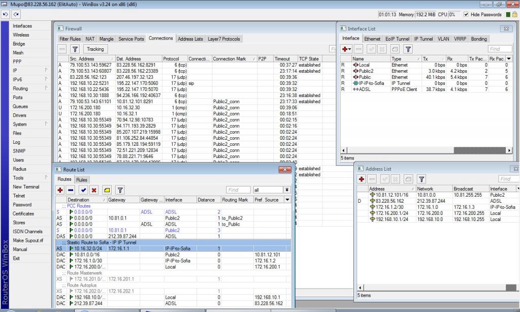

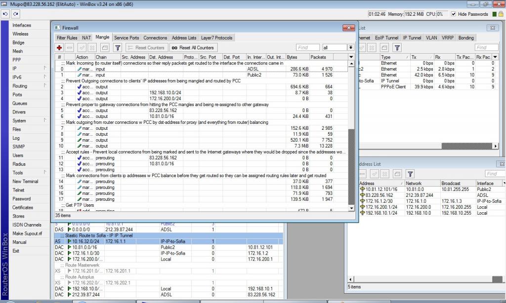

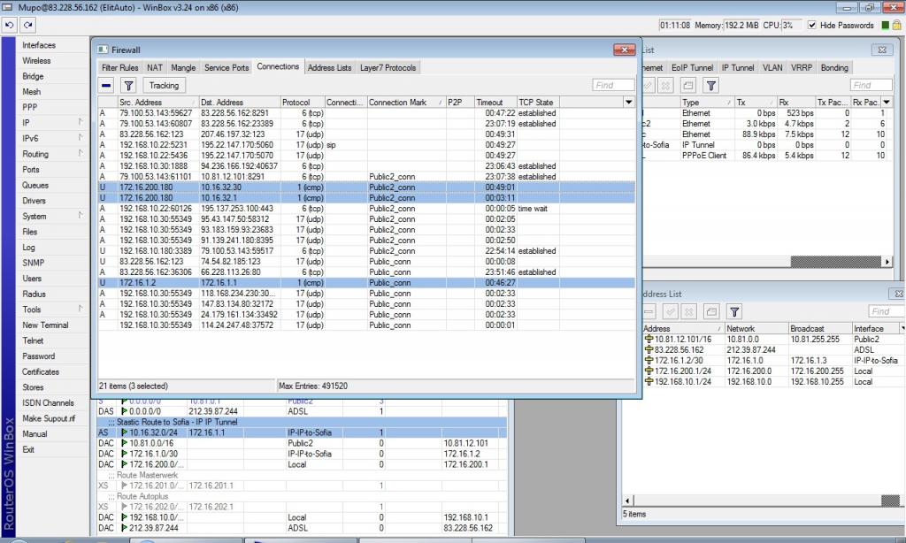

Posted
малко снимки
тези връзки които съм маркирал би трябвало да минават през Public а не през втората!

знам, написал съм го горе, като спра PCC matcher-а и гре тунела се възва и имам пинг и т.н. / друг въпрос е че съм осрал нещо рутирането ама това е по-малкия яд/
обаче като пусна PCC-то всичко спира. гре тунела се показва в Public2 Connection Mark което не е нормално защото гре-то е пуснато от ADSL-a=Public
