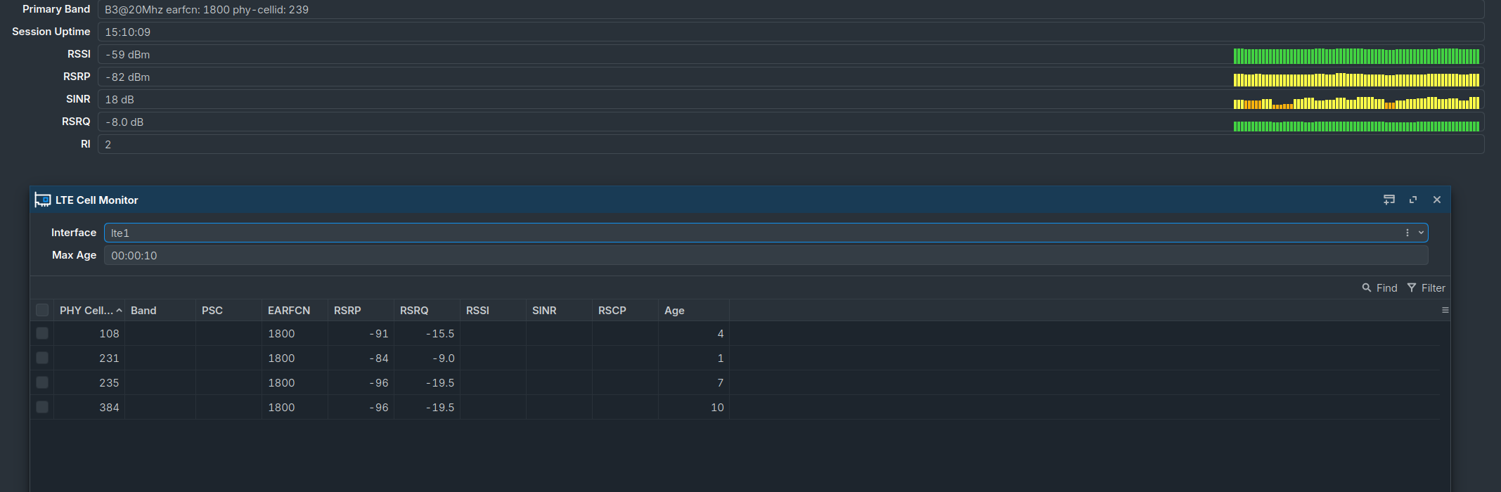

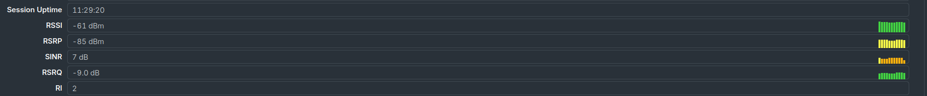

cellmapper какво казва за клетката какви честоти подържа?.
Сложил съм му твърдо BAND 3, но и на Auto пак си прави така.

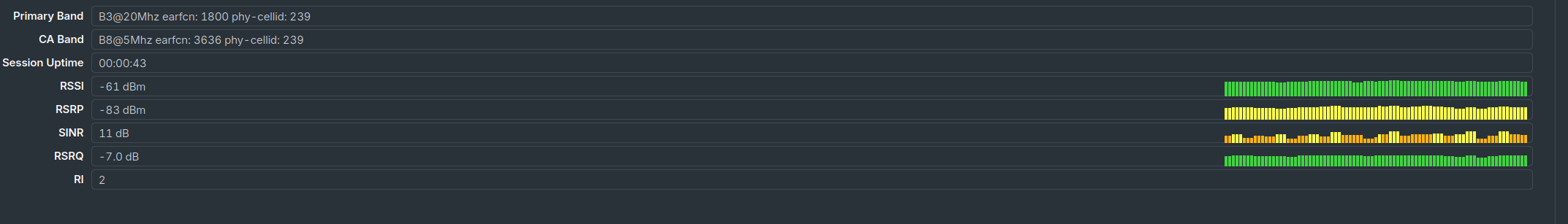

П.С. Това е на Auto
Редактирано от ianiovski

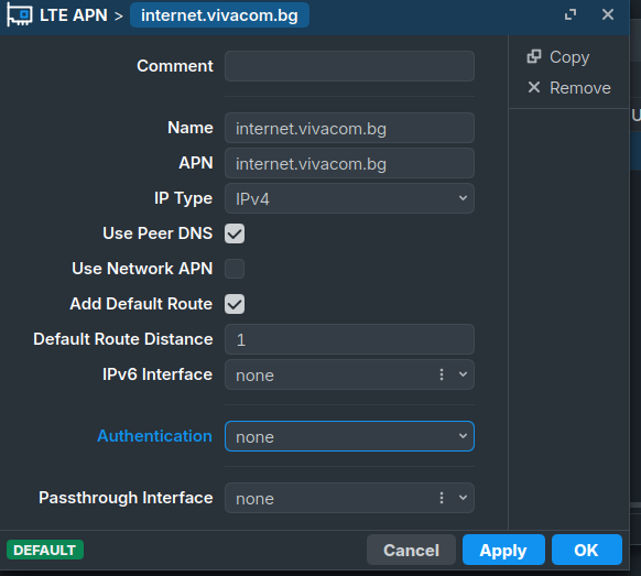

Вивашит пуска ли автоматичен APN?
Пускат, пробвал съм го и с него, сега махнах BAND 3 и го сложих на Auto, да видим дали ще има някаква разликата. Band 3 го бях слагал зимата, че нещо ми беше нисък сигнала и не си спомням дали от тогава започна това с грешката на модема.

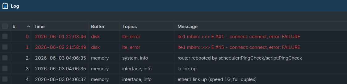

Направих логовете от грешките и lte интерфейса да се записват на диска и да не се губят при рестртиране на антената от скрипта и интересното е че  грешките са били вчера в 22:00, а днес сутритна в 5:30 е спрял нета, обаче няма никакви грешки, а все едно просто интернета си е спрял. И след второто рестартиране на антената интернета се е появил. Почва да ме навежда на мисълта, че нещо с клетката си става....
