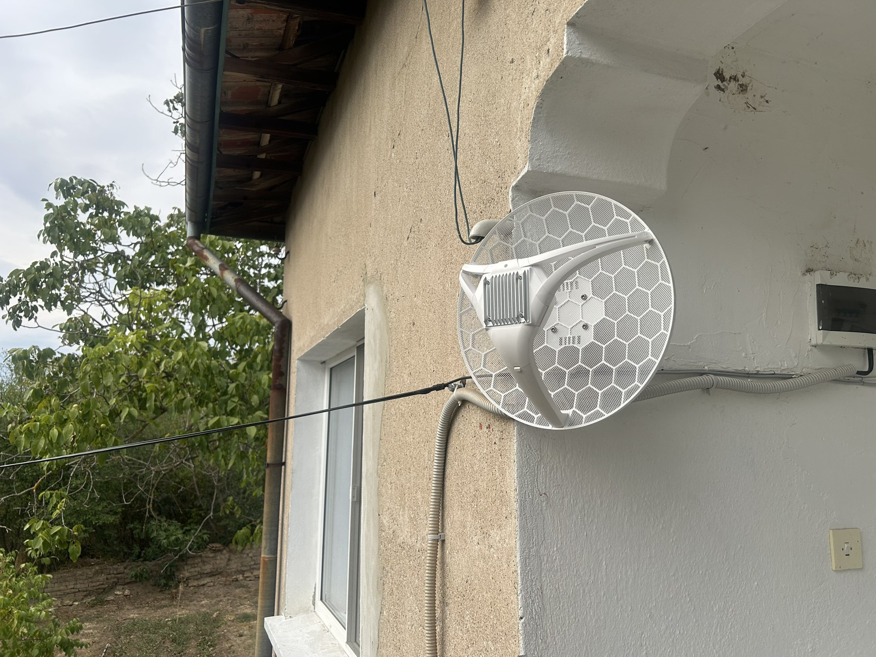

Здравейте на село съм  сложил въпросната антена и когато я сложих лятото сигнала беше доста добър изкарваше до 100 Mbit/s:

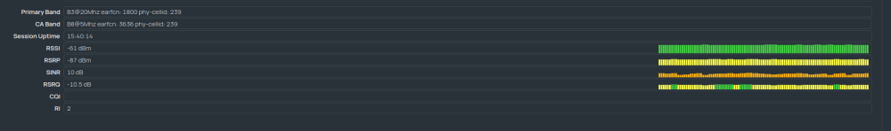

И след като застудя времето скоростта значително падна и в момента ситуацията е така:
Това са ми настройките, ползвам е за гледане на IPTV през VPN и преди нямаше насичания в картината, сега  доста често се случва да накъсва и да замръзва картината. Като цяло няма някакви препядствия пред него, закрепил съм я здраво. Това са настройките на интерфейса:

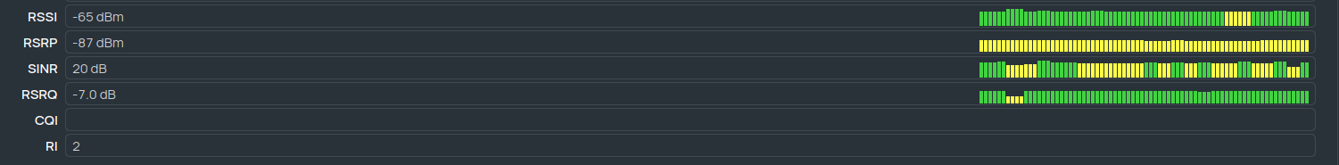

Posted

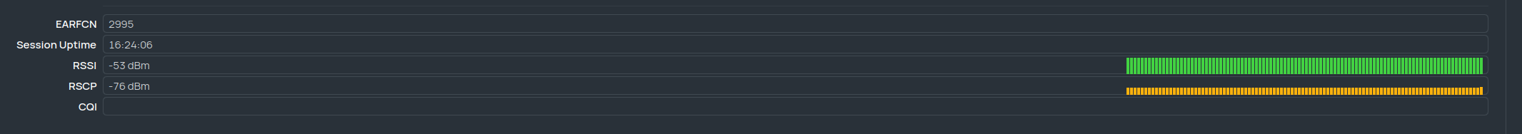

Нивото е отлично според мен:
signal-strength-values.png?fit=1350,425&
Когато застудее, хората прекарват повече време пред телевизорите/телефоните/компютрите и натоварването на мрежата се увеличава с едно поне 30%.

Posted (edited)

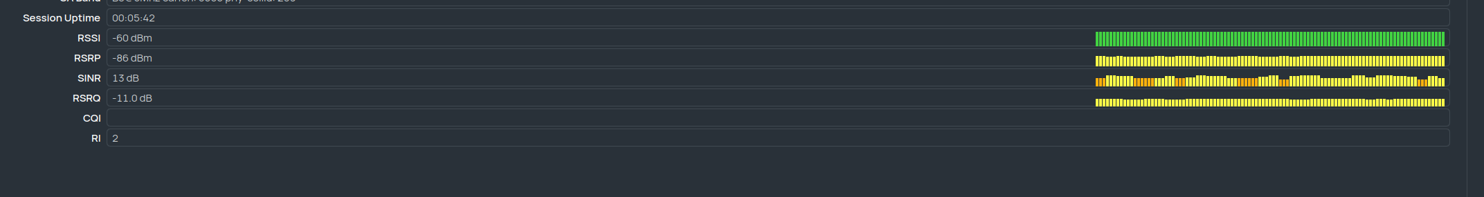

Значи да не си правя гимнастики да я местя и до настройвам, въпреки че то няма и на къде, когато я слагах това беше най-доброто място с най-силният обхват. Иначе  рядко някой ден сигнала на SINR държи по-добро ниво около 15, но през повечето време е в оранжево.  Дори сега в момента не знам защо ми е орязало другите параметри:
Иначе сигнала като цяло е  много зле в цялото село.  Село Рогозен област Враца, ако някой може да се ориентира по карта с клетките от къде и как взима, но надали ще има някаква информация.

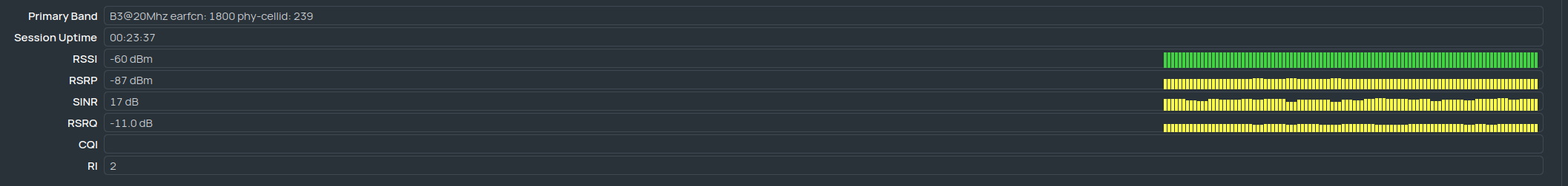

Нещата май се позакрепиха, сега не знам дали е случайност, но на APN профила ми беше default, не съм добавял профил, когато я монтирах и всичко си заработи. Сега му добавих:
/interface lte apn
add name=vivacom apn=internet.vivacom.bg use-peer-dns=yes
и махнах отметката на 3G и оставих само LTE. И я заключих на 1800 Mhz на Band 3
