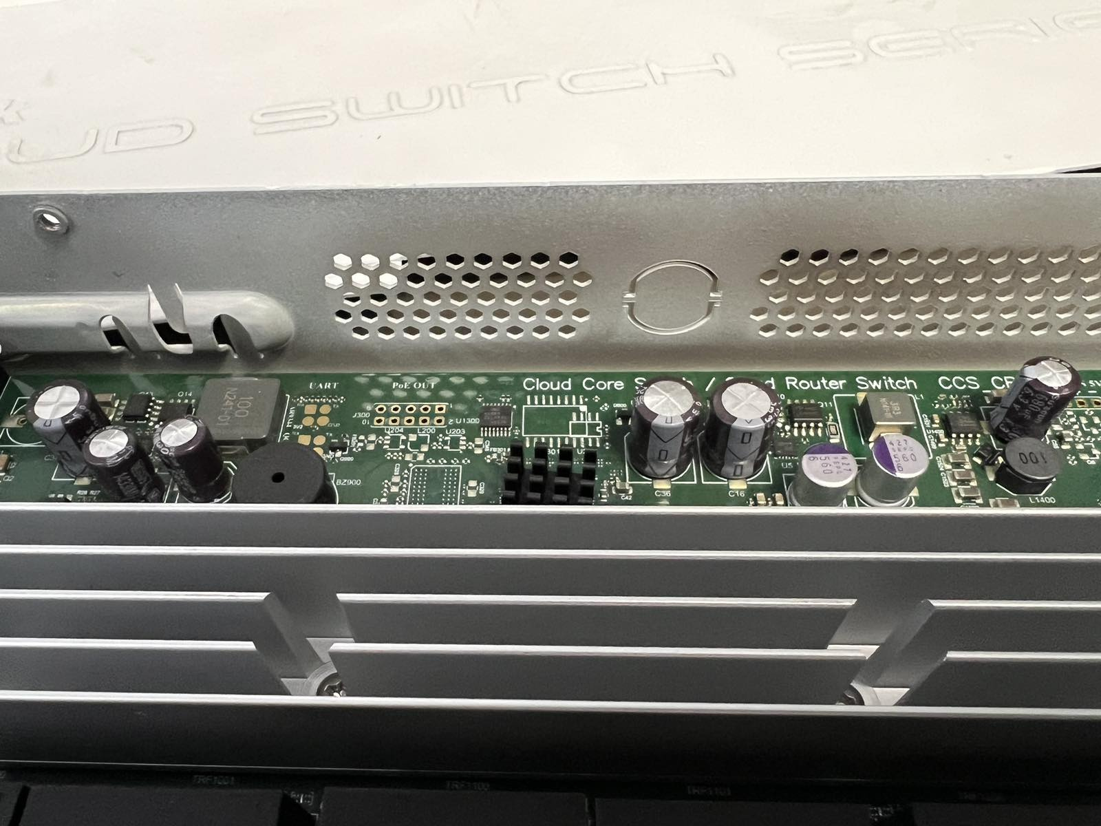

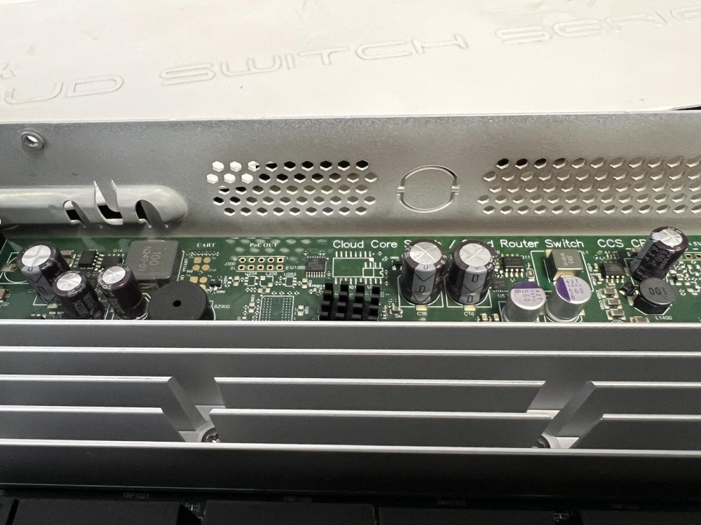

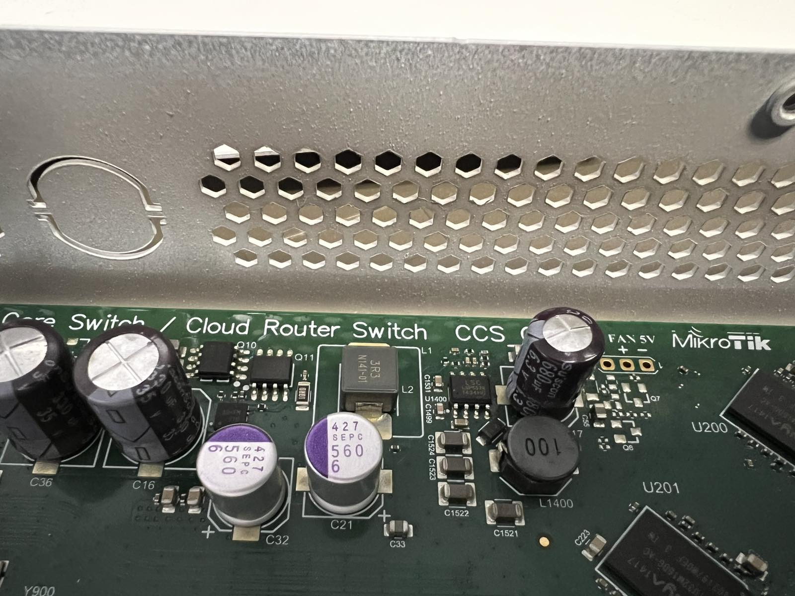

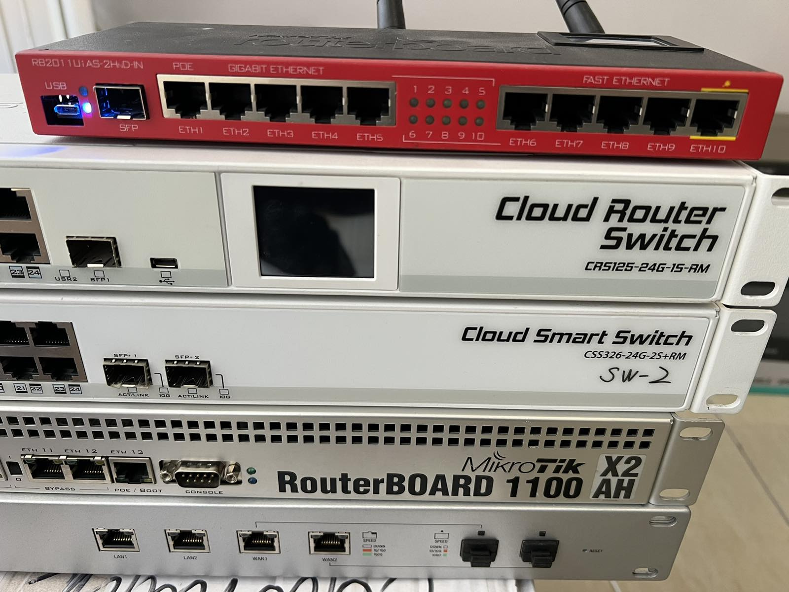

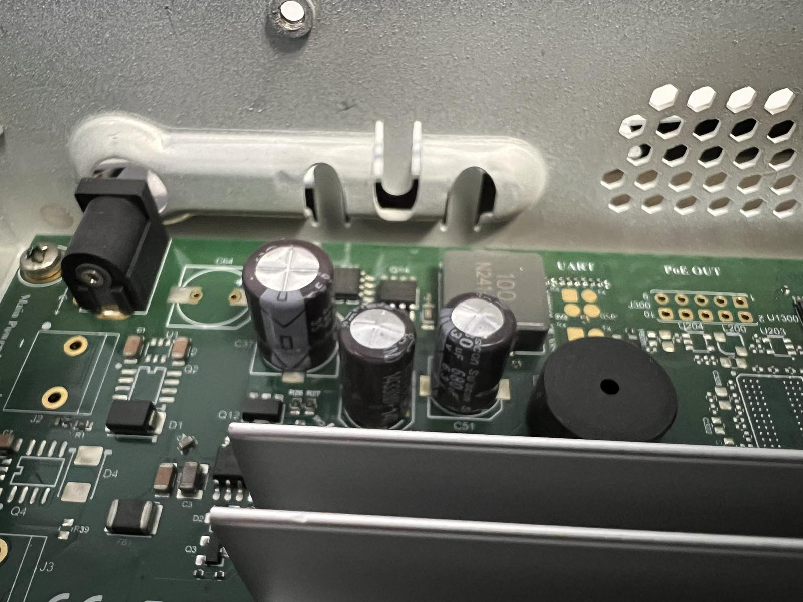

Предварително да си кажа, че съм много бос на тема микротик, да ме извините за тъпите въроси. Разчиствайки един офис попаднах на 6 микротика, в момента се образовам /благодарение на форума/ как да им проверя състоянието. Като за начало проверих кой ще светне при захранване, 4 реагират адекватно. С два от тях имам интересен проблем/малкия и този под него/, като ги включа с оргиналното захранване 24V /тествал съм захранването работи си пробвах с няколко такива захранвания на 24V/ не искат да тръгнат и двата микротика само мигат и не могат да бутнат, реших че им е грешно захранването и ги пробвах с 9V от суич, работят без проблем и двата бутнаха веднага. Отворих им капаците и на "големия" се виждат 4 изтумбени кондензатора, на малкия няма видимо деформирани кондензатори. Да пробвам ли да ги сменя или да търся някъде другаде проблема. Прилагам и снимка на моделите.
