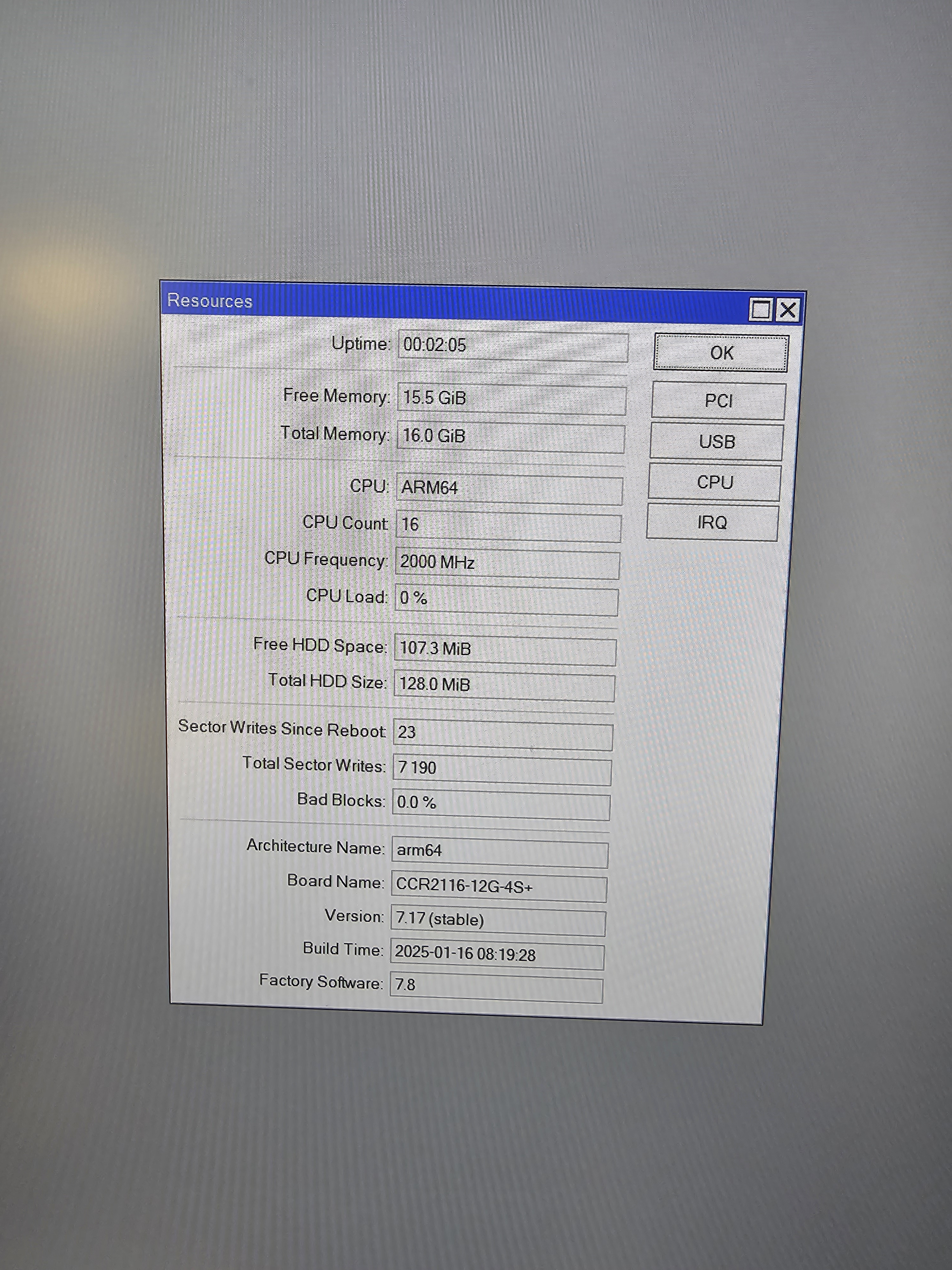

Иначе намерих нещо за което мога да повдигна въпрос:
bad-blocks: 0.2%
въпроса е че за толкова малко не знам дали ще ми обърнат внимание въобще.
До сега съм нямал микротик да има някакви bad blocks а имам такива които работят повече от 10г.
И на мен ми направи впечатление колко бързо се ъпдейтва и тръгва след рестарт.
Иначе инфото за в уикито не го бях чел но го знам от други устройства че за толкова малък процент няма да се занимават с мен.
