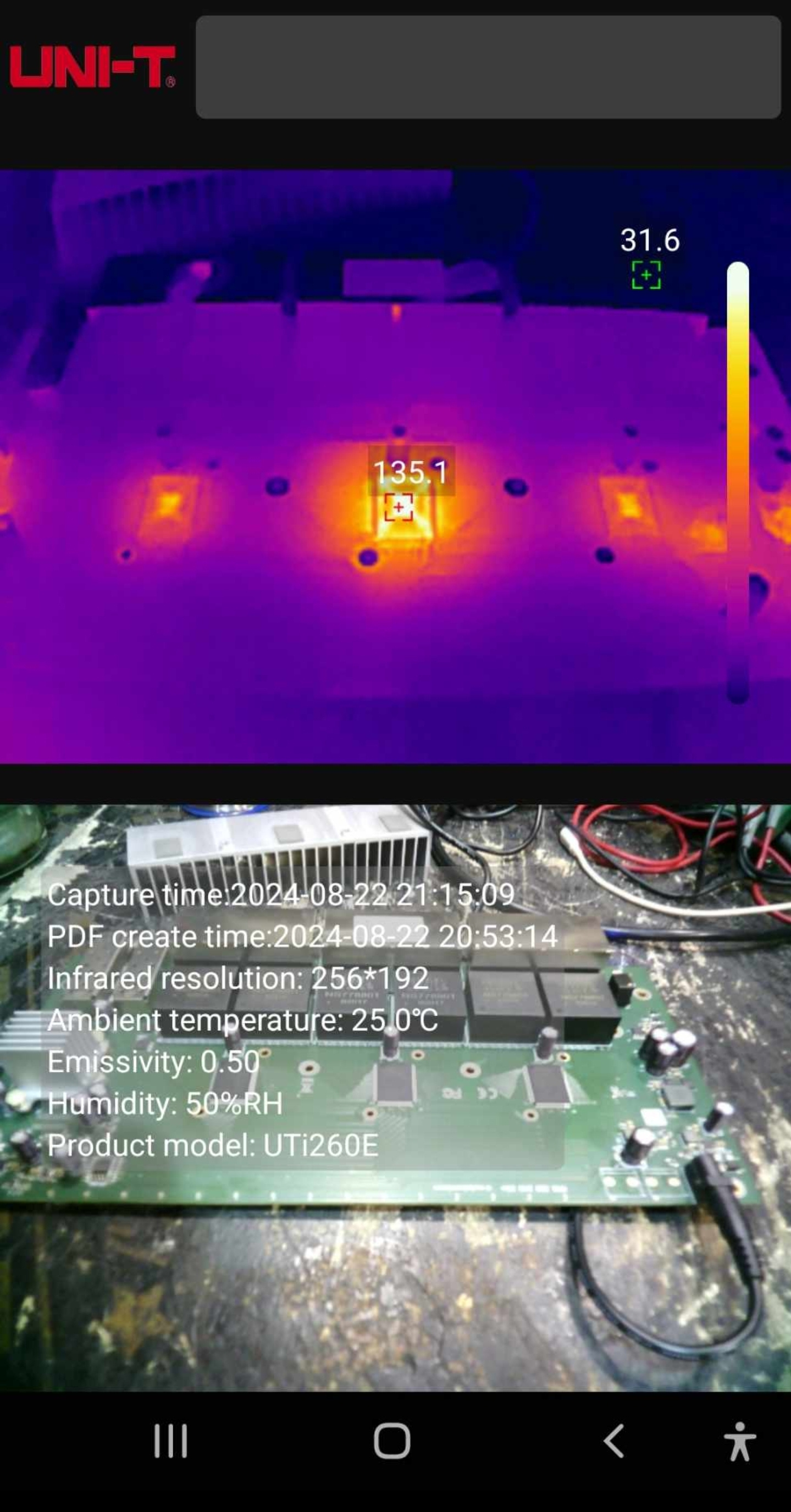

Суича е рестнат с фабрични настройки,  и е обновен до последния фирмуер. Пробван е с поне три различни захранвания и проблема си остава. Довечера ще го опитам с термо камера за да вида дали има компонент, който да грее повече от останалите.

Чипа в средата е 135 градуса както се вижда от снимката с термо камерата. Най вероятно е дефектирал
