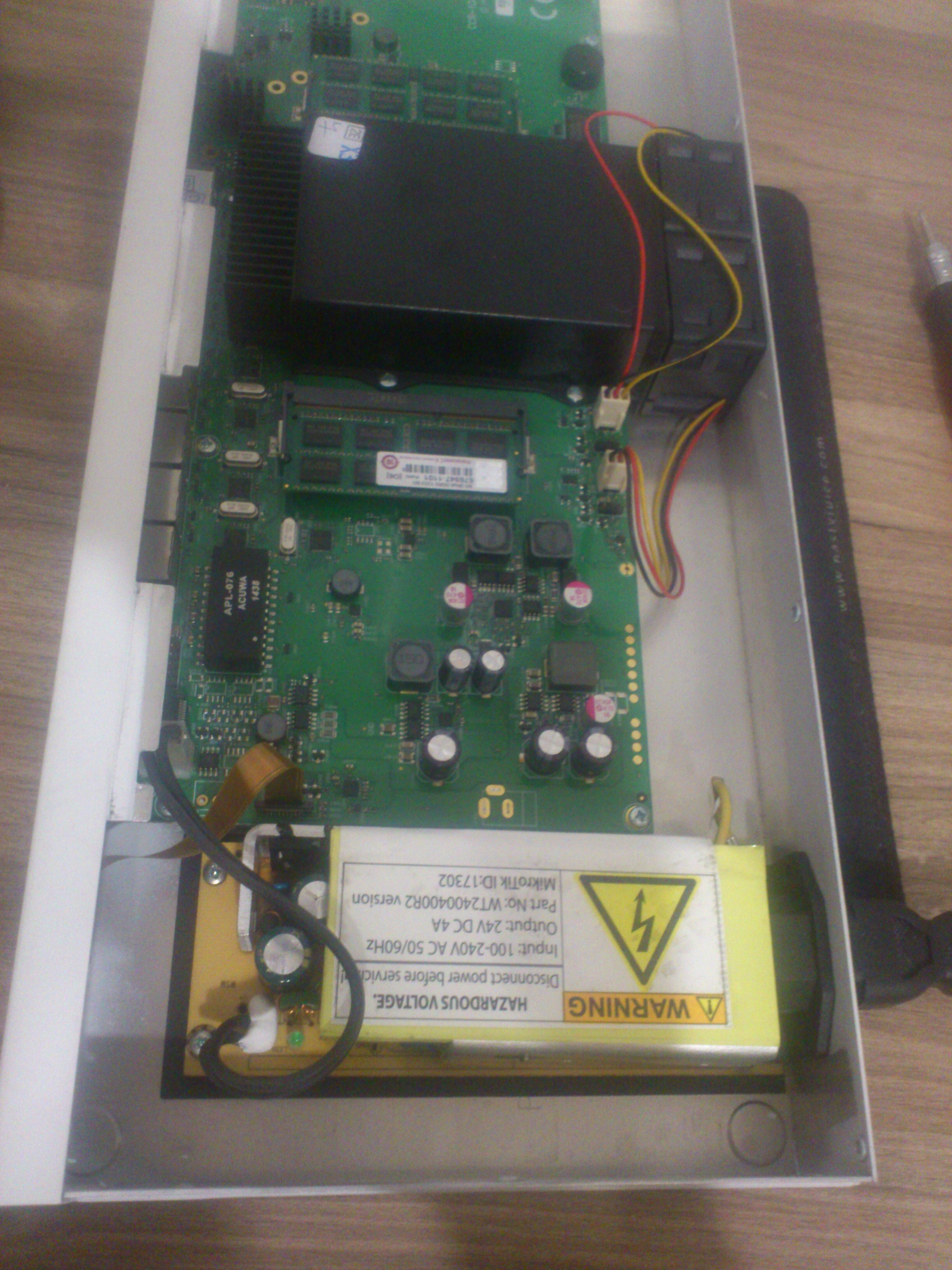

Здравейте! Имам един рутер mikrotik ccr1036-8g-2s+em, който при работа издава доста силен звук, който звук предполагам, че не е от вентилатор. Звукът е подобен на този около 10000hz от това видео https://www.youtube.com/watch?v=qNf9nzvnd1k. Може ли да се отстрани?

Имаш 2 захранвания и в двете ли издава звук,
а и нищо чудно да е заминал лагер на вентилатор.
Само с едно захранване е моят и два вентилатора. Не съм посмял да го отворя все още, реших да попитам първо. Да предположа че ще трябва да го отворя и да пробвам вентилаторите.

Отворих го и звукът идва от захранването. Може да е това, което колегата NetworkPro спомена. Предполагам най-безобидно би станало ако го сменя с нов и докато чакам да пробвам това с топлото лепило?

Най-вероятно някой кондензатор е надул, струват стотинки.
Гледаш намираш същия размер и параметри и не си правиш експерименти.
Ремонта ще е по евтин от колкото да правиш "секси" инвестиция.
Ами той горния кондензатор е цъфнал.. Така твари изправителите , защото не филтрира добре, може да се спаружи цялтото . По-добре го отремонтирай или взимай друго и това за ремонт, за резерва.. Предполагам има опция да се монтира и  воторото, хем ще го захраниш с двете, ако отремонтираш първото, моя ccr1009 е с две..

Смених двата кондензатора на захранването и шумът спря. Благодаря на всички!
