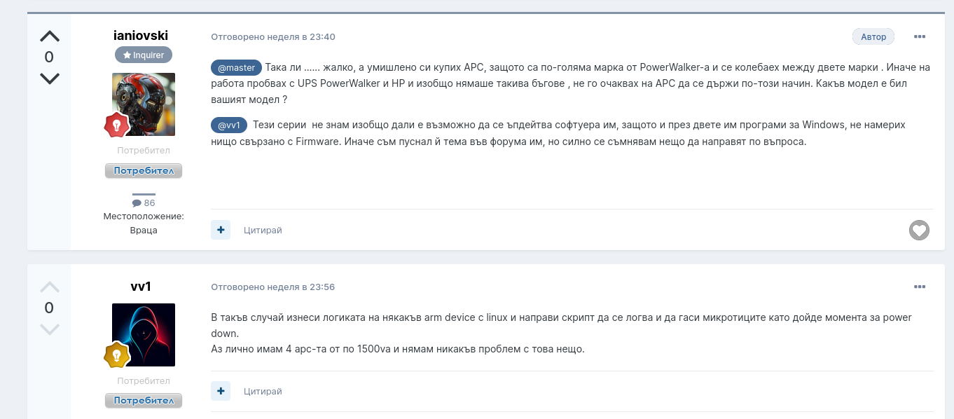

Здравейте, имам много странен проблем със рестартиращи се Микротици  RB750Gr3 и RB960PGS, UPC съм го свързал с USB кабел към един от двата Микротика, борда  си следи параметрите на UPS и всичко си е нормално. Обаче като премине UPS-a на батерии след някакво време от 3-4-5 минути Микротиците започват да се рестартират постоянно , в логовете след рестарта пише само router rebooted. Слагах едно преходниче за USB, което измерва напрежението и тока  между USB кабела от UPS и Микротика, показва нормални стойности  5.11 V и 0 А .

А този скрипт как ще разбере кога захранването на UPS е спряло и колко време му остава на батерии ?
От apcd  може да взима необходимата информация
http://www.apcupsd.org/manual/#apcaccess

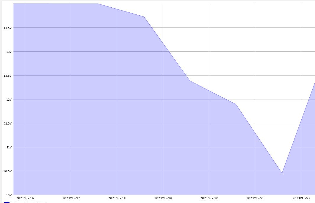

Поствам и графика на волтажа на един борд RB750Gr3, който работи заедно с RB Groove A-52HPn, RB711-5HnD и RB921GS-5HPacD r2 в едно захранване с горепосочения пример. От графиката се вижда, че схемата с акумулатора издържа 4 дни а може да издържи и до падане на волтажа до 9 V т.е. 5 или 6 дена. Правил съм и експерименти с обикновен UPS (евтин) със свързан тягов акумулатор 40Ah  и управление през RS232 ама това е друга бира :)

Лично аз ползвам тази схема от приблизително 20 години на всички устройства и много рядко ми се е случвало, някой акумулатор да се разреди напълно и да не тръгне някое устройство. Е, има и такива с Remote SMS-реле, което прекъсва цялата схема. Преди 20 години цялата блок схема и елементите ги правехме сами на захранващия блок и регулатора но отминаха тези времена :) Избора е изцяло твой.
