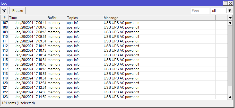

Здравейте, имам много странен проблем със рестартиращи се Микротици  RB750Gr3 и RB960PGS, UPC съм го свързал с USB кабел към един от двата Микротика, борда  си следи параметрите на UPS и всичко си е нормално. Обаче като премине UPS-a на батерии след някакво време от 3-4-5 минути Микротиците започват да се рестартират постоянно , в логовете след рестарта пише само router rebooted. Слагах едно преходниче за USB, което измерва напрежението и тока  между USB кабела от UPS и Микротика, показва нормални стойности  5.11 V и 0 А .

Обаче имам много странен проблем, постоянно в логовете ми изписва все едно е отпаднало захранването на UPS и след това се е възстановило. Изпробвах го на няколко Микротика и се държи по един и същ начин.
Същия проблем имахме с 232 кабел и го решихме като махнахме APC то.

Съдейки по описанието най-вероятно има някакъв бъг в драйвера за ups модела ти, отвори им един тикет във форума да го видят този проблем, ако си до последна версия.

@master Така ли ...... жалко, а умишлено си купих APC, защото са по-голяма марка от PowerWalker-a и се колебаех между двете марки . Иначе на работа пробвах с UPS PowerWalker и HP и изобщо нямаше такива бъгове , не го очаквах на APC да се държи по-този начин. Какъв модел е бил вашият модел ?
@vv1  Тези серии  не знам изобщо дали е възможно да се ъпдейтва софтуера им, защото и през двете им програми за Windows, не намерих нищо свързано с Firmware. Иначе съм пуснал й тема във форума им, но силно се съмнявам нещо да направят по въпроса.
В такъв случай изнеси логиката на някакъв arm device с linux и направи скрипт да се логва и да гаси микротиците като дойде момента за power down.
Аз лично имам 4 apc-та от по 1500va и нямам никакъв проблем с това нещо.

Новите АРС или по правилно Sniderelectric не стават на Mикротик само 10+ годишните стават.
Даже си извадил късмет че го и разпознава.
Какво ще рече "поп" ?Микротика разпознава USB-то на UPS като версия 1.1 и скорост 1.5 , някъде бях попадал на информация, че ако изобщо не ти го прихваща USB, се слага обикновен USB HUB 2.0 и ставало, но дори и да е така не мисля че ще работи коректно .

Понякога има разминаване със софтуера и хардуера на пазара. На пазара излиза хардуер който се държи по-различно, от това, което съществуващите драйвери, очакват. И никой не знае че това се е случило, защото от Китай получаваш директно работещ драйвер, за Windows и всички останали Linux светът не са чули нищо. Защото и моделът който се маркетира на пазара, също не се променя, за да се възползват от търсенето на артикула.
Можеш да снифнеш USB трафика когато устройството работи нормално, и да го прикачиш към тикета към МТ. Wireshark има такъв модул.
Това може да им помогне, да го направят да работи с конкретния хардуер, както и да ги мотивира, да обърнат внимание на тикета ти.
В тази връзка можеш да им прикачиш точния линк на устройството към производителя, и целия пакет с точния драйвер с който се продава устройството.
Можеш и дори е коректно от твоя страна като потребител на такова нещо, да искаш и работещ Linux драйвер, от производителя на устройството. Ако са коректни и сериозни на пазара, трябва да ти предоставят, рано или късно.
