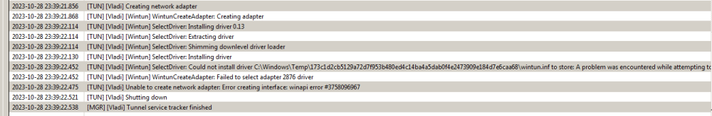

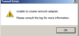

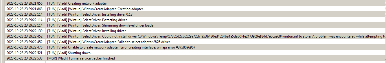

ianiovski Публикувано 28 Октомври, 2023 Доклад Сподели Публикувано 28 Октомври, 2023 Здравейте , имам стар лаптоп с Win 7 на който искам да пусна WireGuard , обаче при активиране на тунела ми дава грешка при създаването на адаптера . Четох в нета,че много хора го имали този проблем с Win 7 ,но до работещо решение не стигхнах. Пробвах да инсталирам по-стара версия 0.4 на приложението ,но пак си ми дава същата грешка . Адрес на коментара Сподели в други сайтове More sharing options...
ianiovski Отговорено 29 Октомври, 2023 Автор Доклад Сподели Отговорено 29 Октомври, 2023 Намерих решение на проблема , инсталира се въпросният Update KB4474419 и нещата заспиват . Ако някой се сблъска със същия проблем, това е решението . Надявам се да съм бил полезен на някого . Адрес на коментара Сподели в други сайтове More sharing options...
