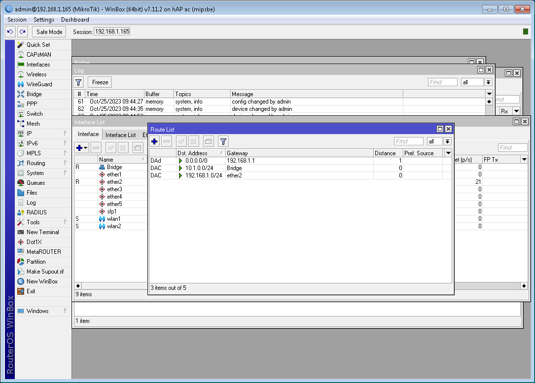

Щирлиц Posted October 25, 2023 Report Share Posted October 25, 2023 Здравейте колеги, въпросът ми е къде бъркам в долната конфигурация? Какво ли не правих и на бриджа няма интернет .... # 2023-10-25 02:34:42 by RouterOS 7.11.2 # software id = 9PQM-FIZY # # model = RB962UiGS-5HacT2HnT # serial number = HE308W7PYE9 /interface bridge add name=Bridge /interface wireless set [ find default-name=wlan1 ] ssid=MikroTik set [ find default-name=wlan2 ] ssid=MikroTik /interface wireless security-profiles set [ find default=yes ] supplicant-identity=MikroTik /ip pool add name=dhcp_pool0 ranges=10.1.0.2-10.1.0.254 /ip dhcp-server add add-arp=yes address-pool=dhcp_pool0 interface=Bridge name=dhcp1 /interface bridge port add bridge=Bridge interface=wlan1 add bridge=Bridge interface=wlan2 /ip address add address=10.1.0.1/24 interface=Bridge network=10.1.0.0 /ip dhcp-client add interface=ether2 /ip dhcp-server network add address=10.1.0.0/24 dns-server=10.1.0.1 gateway=10.1.0.1 /ip dns set allow-remote-requests=yes /ip firewall nat add action=masquerade chain=srcnat out-interface=ether2 /system clock set time-zone-name=Europe/Sofia /system note set show-at-login=no Link to comment Share on other sites More sharing options...
0 ianiovski Posted October 25, 2023 Report Share Posted October 25, 2023 Какъв адрес ти е дало на Eth2 ? И пинг към GW имаш ли ? И кое устройство/интерфейс ти се пада GW ? Link to comment Share on other sites More sharing options...
0 Administrator JohnTRIVOLTA Posted October 25, 2023 Administrator Report Share Posted October 25, 2023 На сами борд има ли нет т.е. ризолва ли ти версията на ROS в пакетите? Link to comment Share on other sites More sharing options...
0 Щирлиц Posted October 25, 2023 Author Report Share Posted October 25, 2023 (edited) Преди 1 час, JohnTRIVOLTA написа: На сами борд има ли нет т.е. ризолва ли ти версията на ROS в пакетите? Има си нет и ДНС-а си работи .... при пинг без интерфейс си отговарят и гейта и Гугъл,а с интерфейс бриджа или wlan1 или wlan2 - таймаут. Намира си и версията на ROS и си чеква за ъпдейти Edited October 25, 2023 by Щирлиц Link to comment Share on other sites More sharing options...
0 Administrator kokaracha Posted October 25, 2023 Administrator Report Share Posted October 25, 2023 ether2 с адрес от същият рейндж ? Use since OpenBSD 3.x FreeBSD 4.x Centos 5.x Debian 3.x Ubuntu 7.x Аз съм фен на OpenWRT. Горчивината от лошото качество остава дълго след като е преминало удоволствието от ниската цена. _____________________________ ___|____|____|____|____|____|__ _|____|____|____|____|____|____ ___|____|_ Удряй _|____|____|__ _|____|___ главата ___|____|____ ___|____|_ си тук!! |____|____|__ _|____|____|____|____|____|____ ___|____|____|____|____|____|__ Link to comment Share on other sites More sharing options...
0 ianiovski Posted October 25, 2023 Report Share Posted October 25, 2023 (edited) Според мен Eth2 му играе ролята на WAN и е от друга мрежа и си е направил бридж с DHCP сървър и заради това ползва и правилото за Nat-a . P.S. Ако е така както предполагам , не виждам дефоулт маршрут към GW , освен този който си сочи към Bridge-a . 0.0.0.0/0 X.X.X.X Edited October 25, 2023 by ianiovski Link to comment Share on other sites More sharing options...
0 Administrator JohnTRIVOLTA Posted October 25, 2023 Administrator Report Share Posted October 25, 2023 Преди 1 час, Щирлиц написа: Има си нет и ДНС-а си работи .... при пинг без интерфейс си отговарят и гейта и Гугъл,а с интерфейс бриджа или wlan1 или wlan2 - таймаут. Намира си и версията на ROS и си чеква за ъпдейти TTL на колко ти е при рутера? Не ми се вярва някой още да си играе с него, ама провери го! Link to comment Share on other sites More sharing options...
0 Щирлиц Posted October 26, 2023 Author Report Share Posted October 26, 2023 Преди 7 часа, JohnTRIVOLTA написа: TTL на колко ти е при рутера? Не ми се вярва някой още да си играе с него, ама провери го! Не е TTL - без интерфейс пинг си върви ...... Преди 7 часа, ianiovski написа: Според мен Eth2 му играе ролята на WAN и е от друга мрежа и си е направил бридж с DHCP сървър и заради това ползва и правилото за Nat-a . P.S. Ако е така както предполагам , не виждам дефоулт маршрут към GW , освен този който си сочи към Bridge-a . 0.0.0.0/0 X.X.X.X Прав си - това е идеята на конфигурацията. Link to comment Share on other sites More sharing options...
0 Щирлиц Posted October 26, 2023 Author Report Share Posted October 26, 2023 Оказва се че има някакъв глобален проблем, след като и тази конфигурация не работи: # 2023-10-26 11:40:30 by RouterOS 7.11.2 # software id = 6NH7-XQNL # # model = RB962UiGS-5HacT2HnT # serial number = HE308G7HJYY /interface wireless security-profiles set [ find default=yes ] authentication-types=wpa2-psk mode=dynamic-keys \ supplicant-identity=MikroTik wpa2-pre-shared-key=хххххххххххххх add authentication-types=wpa2-psk mode=dynamic-keys name=profile1 \ supplicant-identity="" wpa2-pre-shared-key=хххххххххххх /interface wireless set [ find default-name=wlan1 ] band=2ghz-b/g/n bridge-mode=disabled \ channel-width=20/40mhz-Ce disabled=no frequency=auto mode=ap-bridge name=\ 2.4GHz security-profile=profile1 ssid=ХХХХХХ2.4GHz wps-mode=disabled set [ find default-name=wlan2 ] band=5ghz-a/n/ac channel-width=20/40/80mhz-Ceee \ disabled=no mode=ap-bridge name=5GHz security-profile=profile1 ssid=\ ХХХХХХХ5GHz wps-mode=disabled /ip pool add name=2.4GHz ranges=10.24.0.2-10.24.0.254 add name=5GHz ranges=10.5.0.2-10.5.0.254 /ip dhcp-server add add-arp=yes address-pool=2.4GHz always-broadcast=yes authoritative=\ after-2sec-delay interface=2.4GHz name=2.4GHz add add-arp=yes address-pool=2.4GHz interface=5GHz name=5GHz /ip settings set accept-source-route=yes /ip address add address=10.24.0.1/24 interface=2.4GHz network=10.24.0.0 add address=10.5.0.1/24 interface=5GHz network=10.5.0.0 /ip dhcp-client add interface=ether2 /ip dhcp-server network add address=10.5.0.0/24 dns-server=10.5.0.1 gateway=10.5.0.1 add address=10.24.0.0/24 dns-server=10.24.0.1 gateway=10.24.0.1 /ip dns set allow-remote-requests=yes /ip firewall nat add action=masquerade chain=srcnat out-interface=ether2 src-address=\ 10.24.0.0/24 add action=masquerade chain=srcnat out-interface=ether2 src-address=10.5.0.0/24 /system clock set time-zone-name=Europe/Sofia /system identity set name=AP-Floor3 /system note set show-at-login=no Link to comment Share on other sites More sharing options...
0 ianiovski Posted October 26, 2023 Report Share Posted October 26, 2023 (edited) И какво става , като добавиш Бриджа и интерфейсите Wlan1 и Wlan 2 към него, ти изчезва пинга от Микротика ,а преди това си го имаш така ли ? Я пробвай с по-общо правило за NAT /ip firewall nat add action=masquerade chain=srcnat Edited October 26, 2023 by ianiovski Link to comment Share on other sites More sharing options...
0 Щирлиц Posted October 26, 2023 Author Report Share Posted October 26, 2023 преди 14 минути, ianiovski написа: И какво става , като добавиш Бриджа и интерфейсите Wlan1 и Wlan 2 към него, ти изчезва пинга от Микротика ,а преди това си го имаш така ли ? Я пробвай с по-общо правило за NAT /ip firewall nat add action=masquerade chain=srcnat /ip firewall nat add action=masquerade chain=srcnat Нямам пинг от бриджа ..... с много мъки успях да установя, че проблема се решава като интернета идва на Eth1 - на други портове не става .... Link to comment Share on other sites More sharing options...
0 ianiovski Posted October 26, 2023 Report Share Posted October 26, 2023 Хммм странно , а нали си си махнал default config-a ? Link to comment Share on other sites More sharing options...
0 Щирлиц Posted October 26, 2023 Author Report Share Posted October 26, 2023 преди 46 минути, ianiovski написа: Хммм странно , а нали си си махнал default config-a ? Бях го махнал, ама пак не става ...... Link to comment Share on other sites More sharing options...
0 Administrator JohnTRIVOLTA Posted October 26, 2023 Administrator Report Share Posted October 26, 2023 преди 12 минути, Щирлиц написа: Бях го махнал, ама пак не става ...... Да не е нещо свързано с мак адреса на етернет порта? Сякаш не виждаме цялата конфигутрация на борда! Link to comment Share on other sites More sharing options...
0 Щирлиц Posted October 26, 2023 Author Report Share Posted October 26, 2023 Преди 1 час, JohnTRIVOLTA написа: Да не е нещо свързано с мак адреса на етернет порта? Сякаш не виждаме цялата конфигутрация на борда! Не е - гледам лога и на рутера 192.168.1.1 Link to comment Share on other sites More sharing options...
