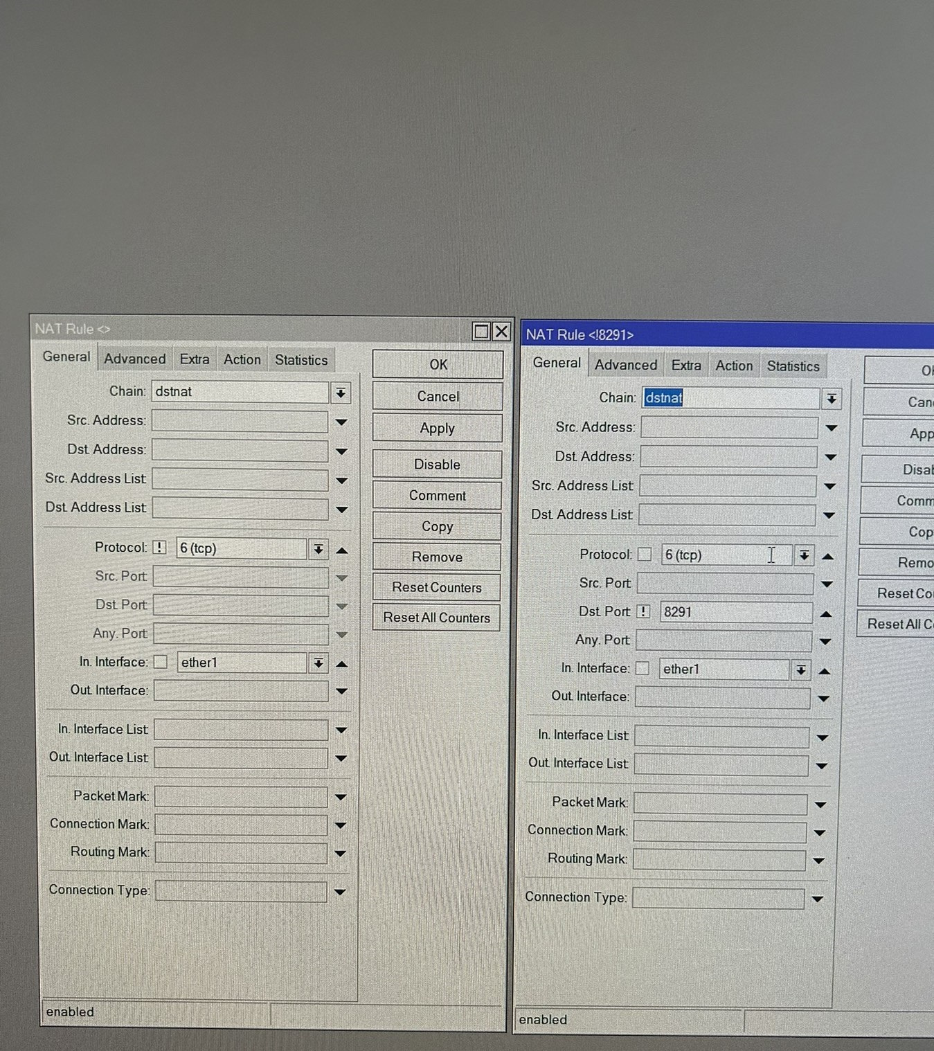

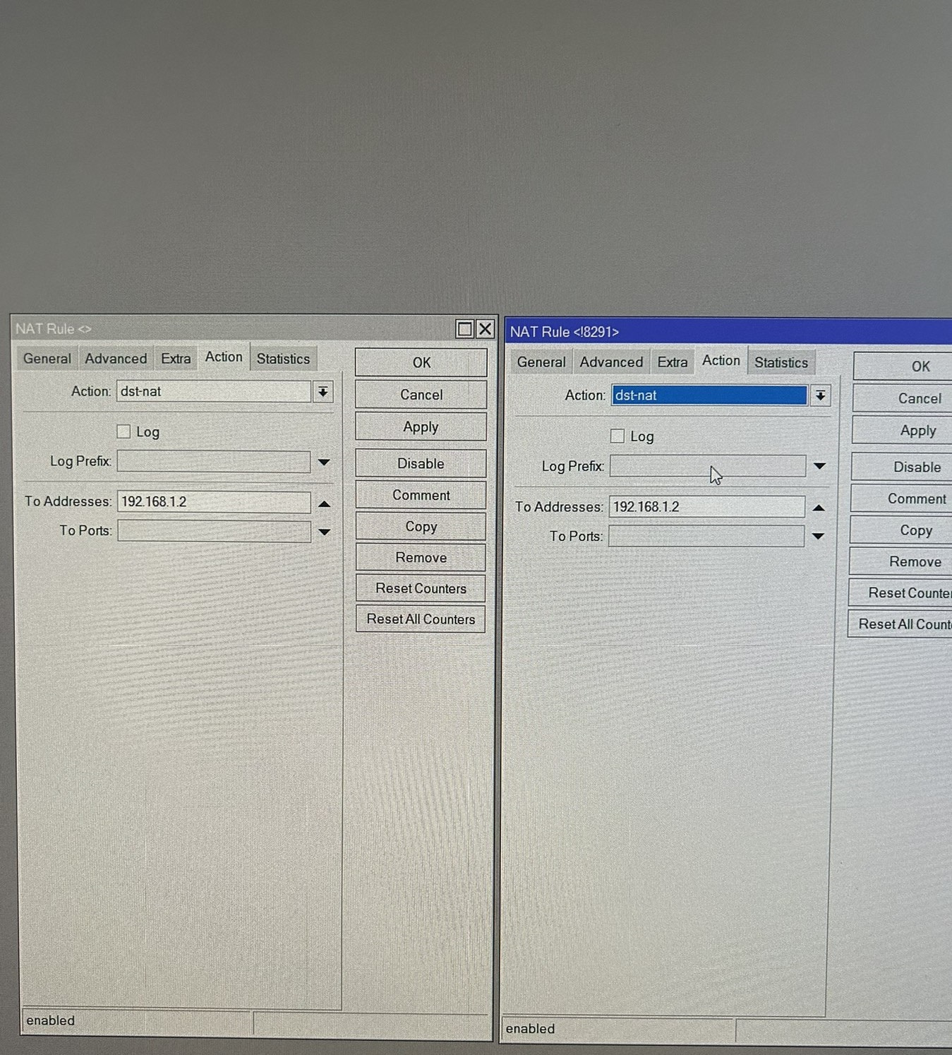

/ip firewall nat
add action=masquerade chain=srcnat out-interface=ether1
add action=dst-nat chain=dstnat dst-port=!8291 in-interface=ether1 protocol=tcp to-addresses=192.168.1.2
add action=dst-nat chain=dstnat in-interface=ether1 protocol=!tcp to-addresses=192.168.1.2

Удивителен в RouterOS/iptables се описва когато искаш да сетнеш всичко без параметъра, тоест dst-port=!8291 значи, всички портове без 8291 отиват към адрес to-addresses=192.168.1.2. Това си е чиста проба DMZ, друг е въпроса, че не виждам каква е логиката въобще и на двете правила които си показал. За какво са ти тези удивителните въобще и знаеш ли те каква роля играят. Примера който ти дадох го разгледай пак, задължително на всяко правило имаш dst-port=80 към WAN и to-ports=80 към LAN. Рутера трябва да знае от кой порт на WAN да пренасочи към кой порт на LAN, съответно тези параметри трябва да ги има във всяко едно правило !!!
