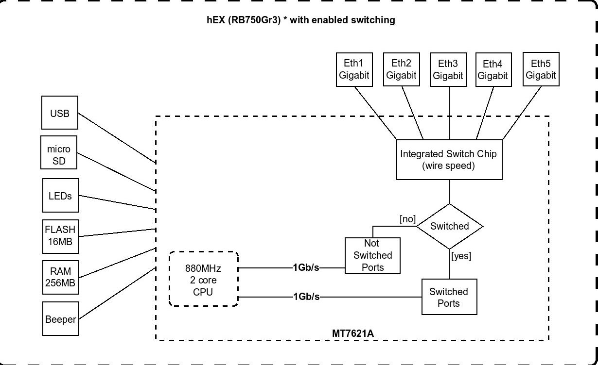

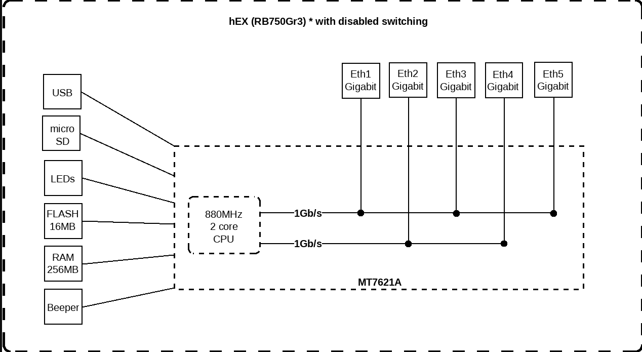

ianiovski Публикувано 8 Октомври, 2023 Доклад Публикувано 8 Октомври, 2023 Здравейте, може ли малко разяснение какво ще рече с disabled switching и enabled switching ? Наскоро си вдигнах скоростта на ISP Vivacom на 600 мбит/с ,съответно рутерборда ми на (Eth1) е след тяхното ONT Nokia и на тест ми изкарва около 450 мбит/с , то ми е ясно че в договора пише до 600 мбит/с и че не е на 100% гарантирана тази скорост, но поне да знам ,че от моя страна са както трябва нещата ,но не мога да разбера съответните блок схеми на моят RB750Gr3 ?
Администратор JohnTRIVOLTA Отговорено 9 Октомври, 2023 Администратор Доклад Отговорено 9 Октомври, 2023 На кратко, ако етернет портовете не са в бридж работят на една смостоятелна гигабитоеа фул дуплекс връзка , на едната 1ви, 3ти и 5ти порт и на втора гигабитова връзка 2ри и 4ти. Ако се ползва бридж с хардуерен офлоудинг всички портове в него ще работят на една гигабитова връзка, а тези извън бриджа/дори и в друг бридж да са/ портове споделят другата гигабитова връзка. Т.е. е измислено да се ползва стандарно със самостоятелен порт за WAN и другите портове в бридж за да ползват всяка гигабитова връзка. Ако се ползва бридж или няколко без да има някой харуерн офлодинг сетнат по портовете, то важи пак първата схема, където няма суичинг. Ползвай fasttrack правило в преминаващата верига и ще успееш да ги постигнеш скоростите. 1

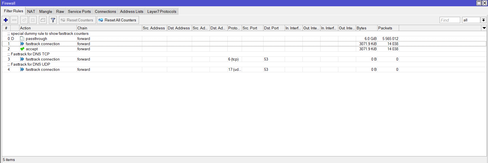

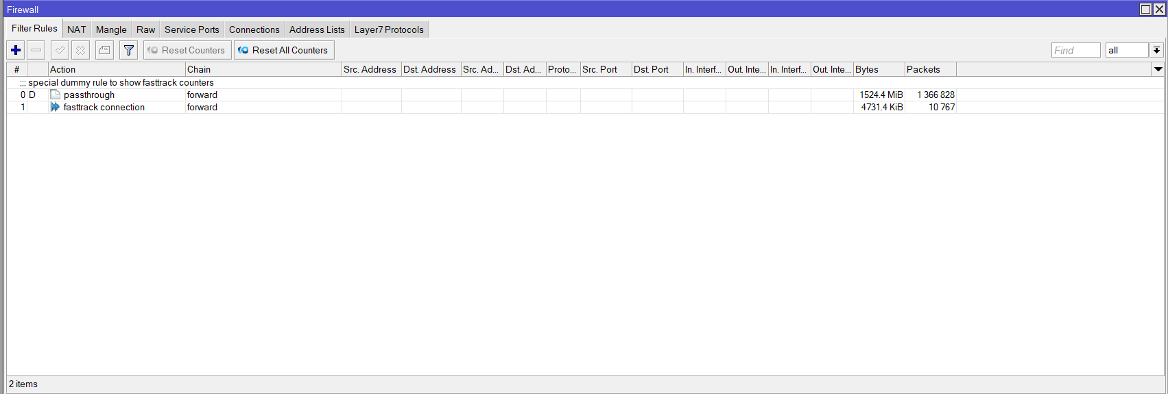

ianiovski Отговорено 9 Октомври, 2023 Автор Доклад Отговорено 9 Октомври, 2023 Направо литна тоя интернет , закова на 600 Mbit/s въведох и тези за DNS-те , имам едно правило special dummy rule to show fasstrack counters ,което си седи перманентно дори и да изтрия другите, но някъде попадах на инфо в нета как се трие и то, но за сега няма нужда защо да трия . А това на всеки рутерборд и антена ли трябва да го въведа след този въпросният RB750Gr3 на който вече ги въведох, защото той ми е GW за останалите Микротици ?
Администратор 111111 Отговорено 9 Октомври, 2023 Администратор Доклад Отговорено 9 Октомври, 2023 Тези за ДНС ги изтрий, само първото правило е достатъчно, други са приомите за QOS Харесай поста ^^^ Форумът е за взаимопомощ а не за свършване на чужда работа RB951Ui-2HnD / RBD25GR-5HPACQD2HPND&R11E-LTE6 / RB952Ui-5ac2nD-TC ɹɐǝɥ uɐɔ noʎ ǝɹoɯ ǝɥʇ 'ǝɯoɔǝq noʎ ɹǝʇǝınb ǝɥʇ
ianiovski Отговорено 9 Октомври, 2023 Автор Доклад Отговорено 9 Октомври, 2023 Значи така да го оставя ? А тоя брояч какво да го правя ? И нужно ли е на Микротиците след него пак да указвам същото правило ?
Администратор 111111 Отговорено 10 Октомври, 2023 Администратор Доклад Отговорено 10 Октомври, 2023 Фастрак е активиране на хардуерен NAT/Offload подобно на рутерите на TP-Link примерно. https://wiki.mikrotik.com/wiki/Manual:IP/Fasttrack /ip firewall filter add chain=forward action=fasttrack-connection connection-state=established,related /ip firewall filter add chain=forward action=accept connection-state=established,related 1 Харесай поста ^^^ Форумът е за взаимопомощ а не за свършване на чужда работа RB951Ui-2HnD / RBD25GR-5HPACQD2HPND&R11E-LTE6 / RB952Ui-5ac2nD-TC ɹɐǝɥ uɐɔ noʎ ǝɹoɯ ǝɥʇ 'ǝɯoɔǝq noʎ ɹǝʇǝınb ǝɥʇ
