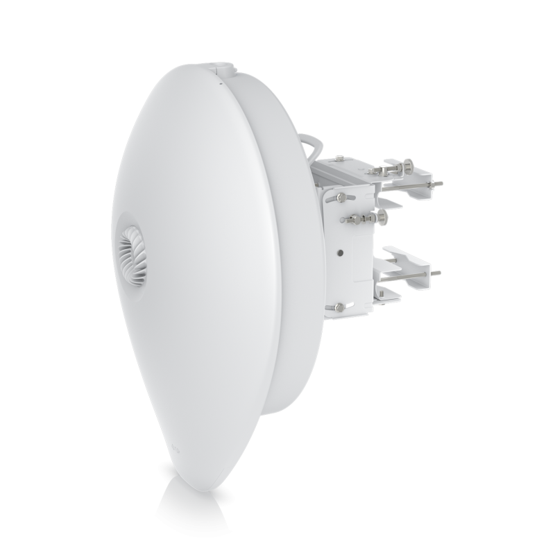

Gesha Публикувано 5 Октомври, 2023 Доклад Публикувано 5 Октомври, 2023 (Редактирано) Продава се комплект от два броя AF-60XR Повече информация: https://vesuviustreamline.com/Ubiquiti-AF60-XR Комплектър е използван един ден, поради факта, че му идва дълго разстоянието (14КМ) (Закупен е на 03.10.2023г.) В гаранция към Везувиус Цена за комплект: 3900 лв. (Платен е 4848 лв. преди два дни!) Намира се в гр. Шумен, за страната - ЕКОНТ Телефон за контакти: 0897 366 765 Редактирано 15 Януари, 2024 от Влади

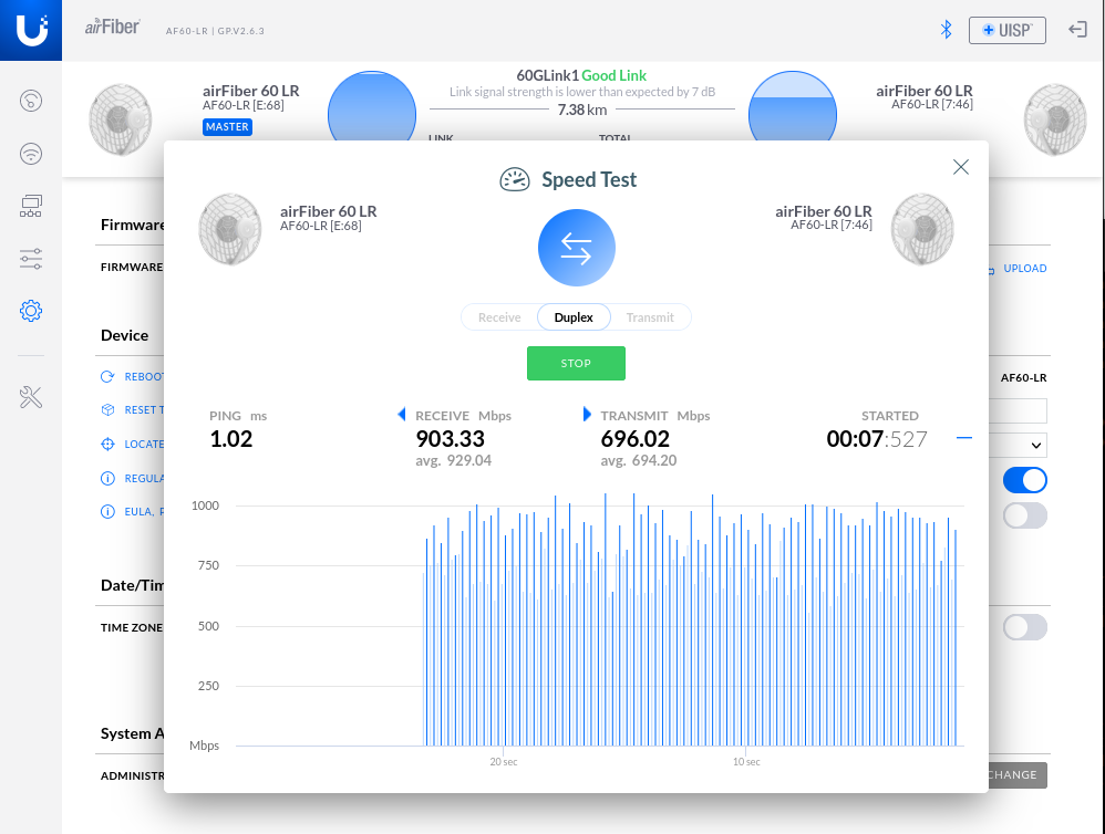

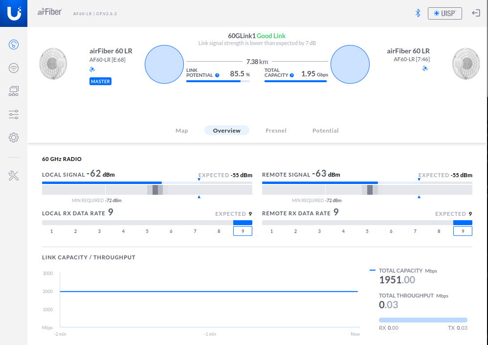

Администратор Самуил Арсов Отговорено 15 Октомври, 2023 Администратор Доклад Отговорено 15 Октомври, 2023 Аз имам два линка airFiber-60LR, специално този не съм сигурен дали съм го оптимизирал докрай, мисля, че може да даде още по добри резултати. Сега направо на въпроса: 1. Монтажа и особенно финната настройка на линка е един ден, има визьор през който насочваш грубо посоката и после един милиметър да мръднеш пак разкачва. Така с 50/60 разкачвания го целим като снайперисти като се ходи ту от едната, ту от другата страна понр 5-6 пъти, че и повече. 2. В ясно време линка се държи все едно е оптика, ping-a е 1ms, няма загуби, никой зад него и не може да предположи, че е зад радио. 3. Ако започне да ръми дъжд, рейта пада до около 500/800Mbits от 1950Mbits но ping-a не мърда, просто става тясно и ако не върви сериозен трафик си няма проблем. 4. При сериозен дъжд линка се разкачва без въобще да се опитва да се закачи отново или да покаже някакви признаци, все едно си извадил щепсела дори след като дъжда е спрял поне 20-тина минути. 5. Тук идва изненадата, след дъжд има изпарения, линка се вдига но пак с около 500/800Mbits и бавно започва да се подобрява, според интензивноста на изпаренията обаче си връща добрите стойноста след ден/два както стана с последния силен дъжд Август месец, (върна си стойностите след 72 часа). 6. Живея в район в който късно есента има мъгли, чакам ги с нетърпение но съм сигурен, че след като изпаренията влияят то с мъглата няма да е по различно. 7. И двата линка са купени да са бекъп на съществуващи оптични трасета, резервата се осъществява с протокола Spanning Tree като идеята е при срив да не пипа човек въобще. Аз лично съм доволен от покупката защото ако оптиката някъде прекъсне ще имам 100% резерва и вероятноста точно тогава да вали дъжд или да има мъгла е минимална но не бих направил такъв линк за основно трасе, макар другия линк (5км да не разкачва, само се влошава) си връща стойностите бавно. Или ако бих го направил бекъп-а на 5Ghz би бил много сериозен но в такъв случай някой трябва да следи качеството на връзката защото в такъв случай Spanning Tree няма да върши работа. https://itservice-bg.net
Inkas Отговорено 24 Октомври, 2023 Доклад Отговорено 24 Октомври, 2023 (Редактирано) Познавам колеги, които искат да го ползват за основно трасе. По това, което си описал не е ОК да се ползват за основно трасе, но в твоя случай е перфектно. Както си написал по-горе много е малка вроятноста да ти "ударят" оптика, като вали или като има изпарения от дъжд. Това с изпаренията ми напомня ... преди 15 години, когато оптиката беше лукс, имахме Нери м/у гр.Русе и гр.Свищов и всяка сутрин линка се влошаваше. Отне ни известно време, докато разбарем какво се случва Редактирано 24 Октомври, 2023 от Inkas
